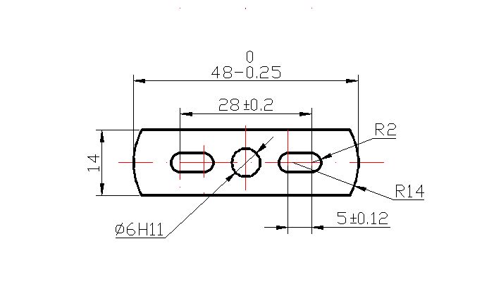

[求助] 有人会做这个的装配图吗?复合模
发表于 2008-3-11 12:46:50 | 显示全部楼层 |阅读模式 来自: LAN
材料Q235
) w& ]" F) ]+ j$ k厚度为2mm
$ w+ g- e- \7 I( |7 r尺寸如图所示.想了很久也没想出来!虚心请教!感激不尽.

楼主是搞模具设计的吗?设计这个产品的复合模不会复杂啊
 楼主| 发表于 2008-3-12 21:47:12 | 显示全部楼层 来自: LAN
我是一名学生,刚接触.所以不懂

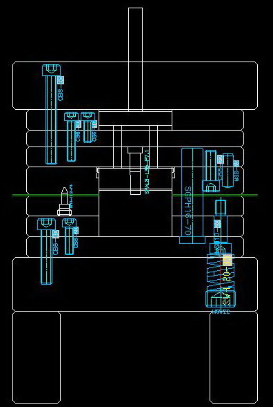

发表于 2008-3-13 09:26:40 | 显示全部楼层 来自: 中国天津
发个类似的,希望有帮助
$ @/ @( T. j% e5 @
# i  w9 s$ T( _3 E* ?4 T1 Q5 ?% N
mr.lee + 3 应助

发表于 2008-4-4 15:43:27 | 显示全部楼层 来自: 中国广东中山
建议多看看模具方面的书、多看看模具车间与冲压,理论结合实际才会明白怎样做,这是一付非常简单的复合模!
