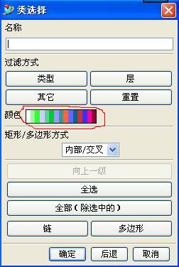

"在UG里,选择操作时,有没有按照“颜色”选择的操作?比如我想一下子把蓝色的面全选上。"有哇,按ctrl+t呀.

发表于 2008-3-10 17:03:20 | 显示全部楼层 来自: 中国辽宁沈阳
闭合的片体缝合就是实体,选择颜色如图
