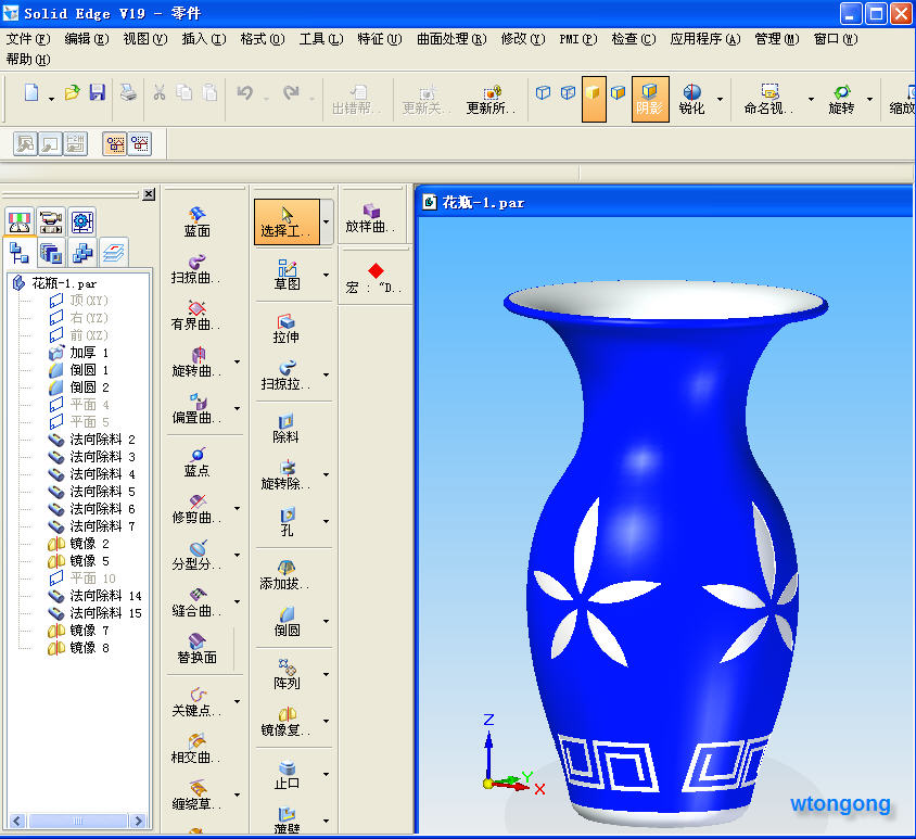

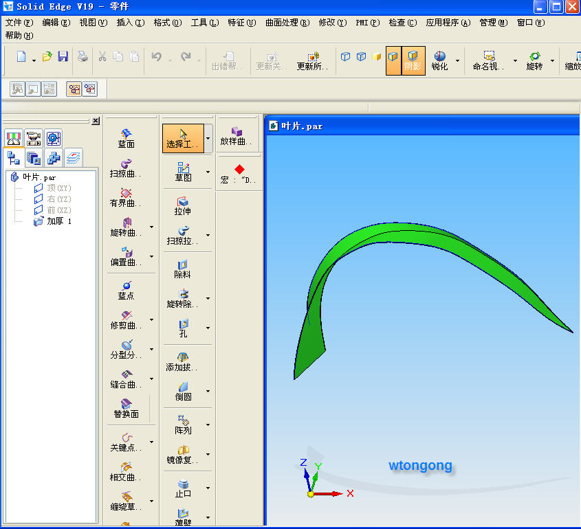

[求助] 能不能利用加厚命令做出不规则零件
发表于 2008-3-11 08:41:06 | 显示全部楼层 |阅读模式 来自: LAN
请教:在只有基本参考面的情况下,能不能利用加厚命令做出不规则零件?请看WTONGONG兄的“原图.RAR”,其中“叶片”和“花瓶”就是这种情况,好象V20不可以。希望大家指教。
