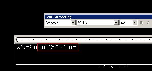

俺是新手,谁能告诉俺标注圆弧直径时候fei是用什么代替的.$ w; ?, A3 M4 }+ f9 I4 M; {4 @; a

直接输入ddi即可。这样就可以标注圆弧的直径了。试试看吧。

发表于 2008-3-10 16:10:32 | 显示全部楼层 来自: 中国上海
直径符号代码是%%c
# b  ?0 s  L+ Y$ \7 ^  [8 W0 O* u
即如果是Φ20,那么在文本框中输入%%c20
wsj249201 + 3 应助

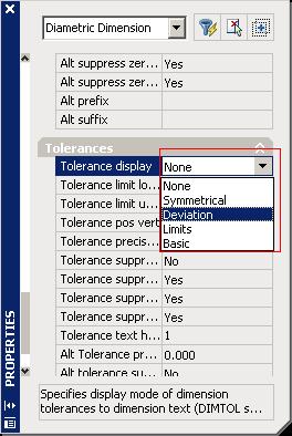

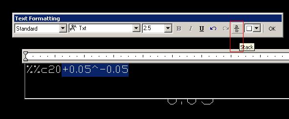

谢谢高手们。% \4 J) Y$ \( R4 x: t$ w1 Q
那标注公差呢 。

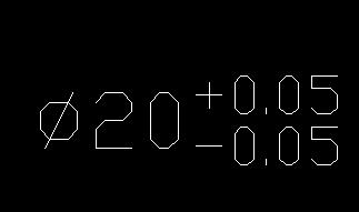

原帖由 维分子 于 2008-3-10 20:48 发表 http://www.3dportal.cn/discuz/images/common/back.gif0 i/ `; Z3 _; v5 R' }6 j
谢谢高手们。% L7 R4 ^' d4 J9 R6 ]8 G+ |
那标注公差呢 。
# n+ n' }( x" A; q. a
; v$ O3 L) B1 M3 }直接在文本框中输入,紧跟在基本尺寸后,先写上公差,再写一个字符“^”,再写下公差,然后选中上下公差以及字符^,使用文本框的堆叠“a/b”,确定就好;* e$ z) d9 q% A* t

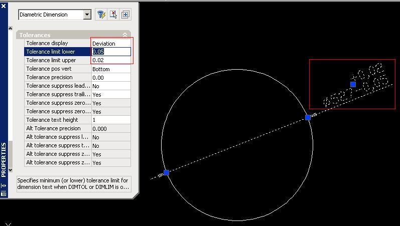

- d7 A% Q  P3 c9 B如果是已经标注好的尺寸,直接双击尺寸进入属性编辑框
! k& n2 X" x+ D! z/ x  p6 I3 J6 y. I1 M# R, c
直接选择属性列表中的公差一栏,选择公差类别并指定上下公差就好
