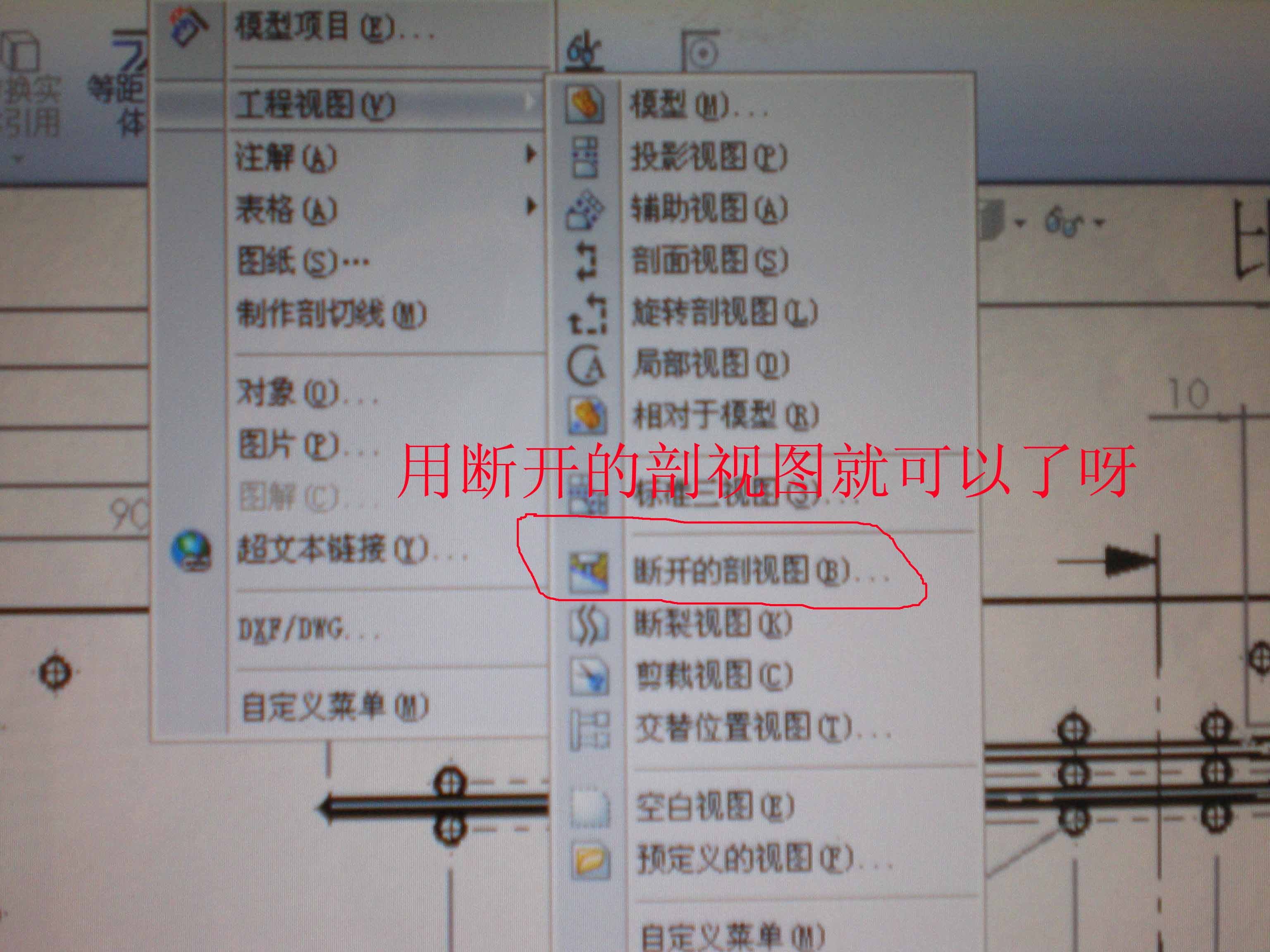

用断开的剖视图就可以了呀。

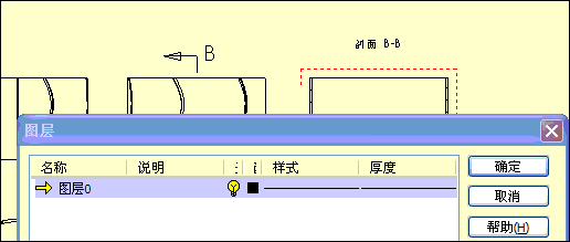

一般都是有关联的,一删除就连剖面视图都一起删除的,所以我的方法是建一个图层,然后把那个箭头放进去,然后冻结图层
发表于 2008-3-10 17:32:24 | 显示全部楼层 来自: 中国广东揭阳
嗯,用断开的剖视图确实很方便哈
