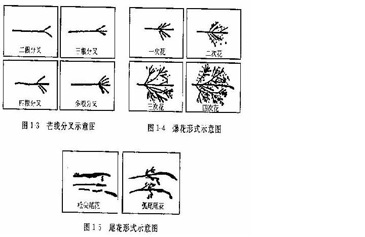

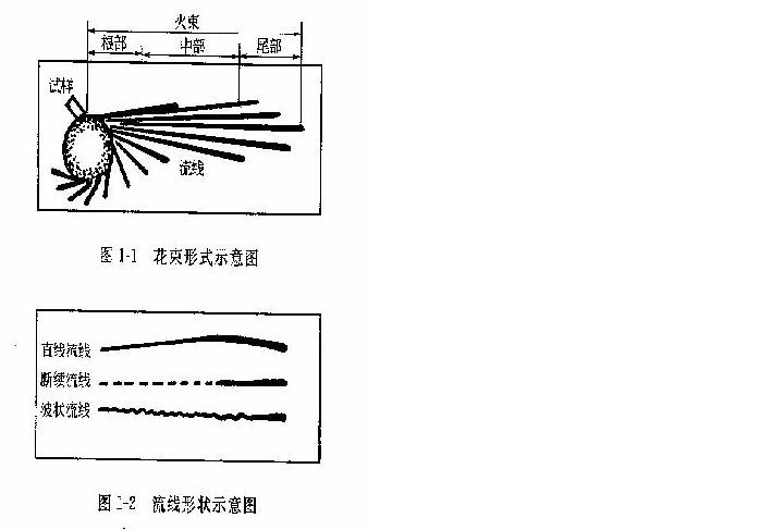

(一)火花组成
$ @5 d2 c" Z8 P(1)火花束 火花束是指被测材料在砂轮上磨削时产生的全部火花,常由根部、中部、尾部组成。
  Z$ ], e+ c) ]. R- r& X(2)流线 从砂轮上直接射出的好像直线的火流称为流线。每条流线都由节点、爆花和尾花组成
; S* ], q. _+ R8 U7 L5 y/ w, {(3)节点 节点就是流线上火花爆裂的原点,呈明亮点。 ) k' I! i, t, Z( Y  ]4 O
(4)爆花 爆花就是节点处爆裂的火花。钢的化学成分不同,尾花的形状也不同。通常,尾花可分为狐尾尾花、枪尖尾花、菊花状尾花、羽状尾花等。 1 M0 ]( d: y; I5 P1 g8 r

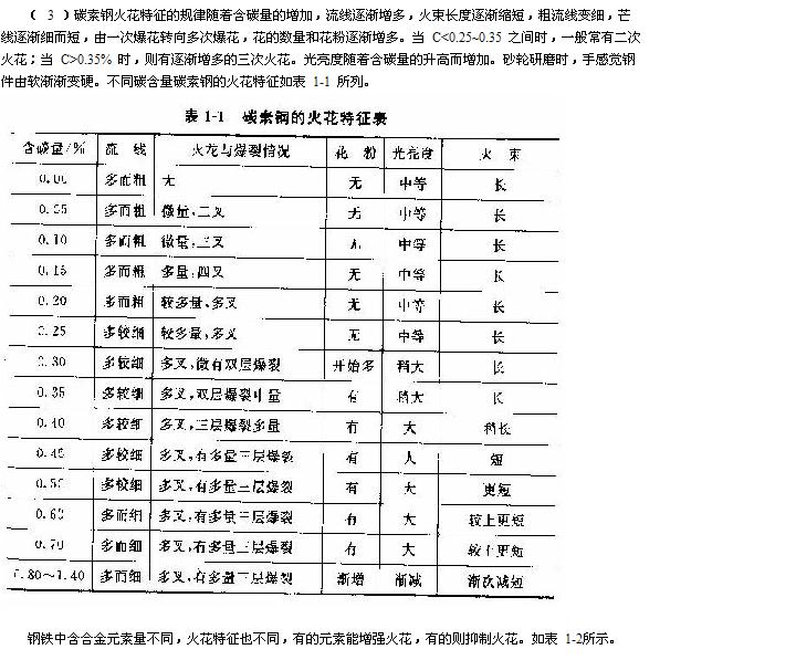

6 n3 f3 r2 ~! e- \$ v' \6 I: [4 v碳是钢铁材料火花的基本元素,也是火花鉴别法测定的主要成分。由于含碳量的不同,其火花形状不同。 $ n: K# S9 T; O* _$ I) l7 i# G

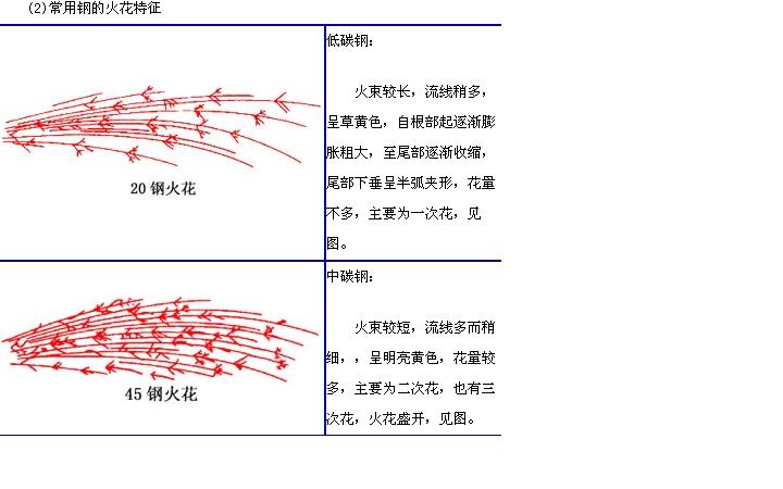

1.碳素钢火花的特征
& f% J$ x: c+ M1 X! A; ]/ }) e① 通常低碳钢火花束较长,流线少,芒线稍粗,多为一次花,发光一般,带暗红色,无花粉。 4 W: u' o2 n% \3 S  k$ e& y% Z
② 中碳钢火花束稍短,流线较细长而多,爆花分叉较多,开始出现二次、三次花,花粉较多,发光较强,颜色橙。 7 J5 o/ U# U0 I1 o. K; K1 g
③ 高碳钢火花束较短而粗,流线多而细,碎花、花粉多,又分叉多且多为三次花,发光较亮。

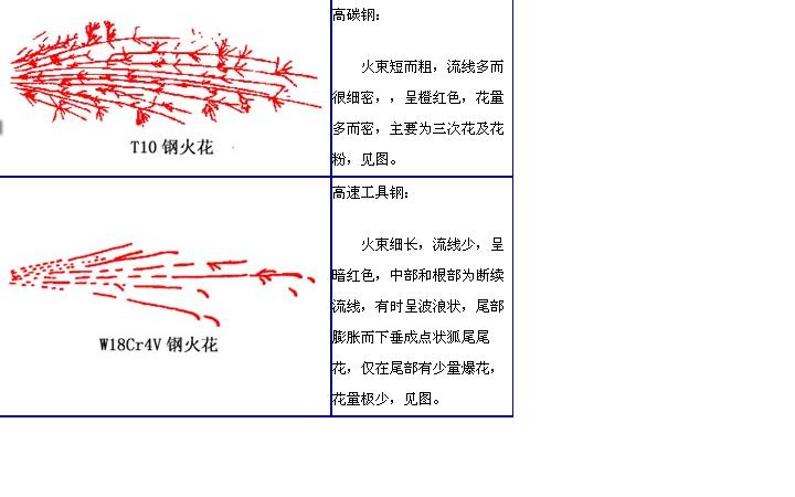

发表于 2008-3-11 21:38:59 | 显示全部楼层 来自: 中国湖北黄冈
现在这个好象很少有人会了
/ r3 L9 \& f3 ^; }上次跟一个老师傅那才知道的 上传几个图片你研究下
发表于 2008-3-12 17:40:55 | 显示全部楼层 来自: 中国湖北黄冈
发2个常用钢的火花特征
