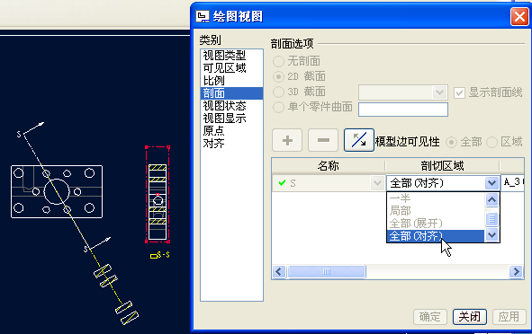

在实际的工程图中,我们经常遇到需要作零件的截面图(剖面图),在PRO/E的工程图中,叫做旋转视图. |! |4 x+ ^3 g3 q% s
PRO/E的旋转试图只能垂直于投影平面,但是在实际的工程图中,经常需要将这些截面图旋转到水平位置来进行标注,这应该如何操作呢?
发表于 2008-3-9 08:54:12 | 显示全部楼层 来自: 中国江苏南通
可以建立投影视图,剖面全部(对齐)
