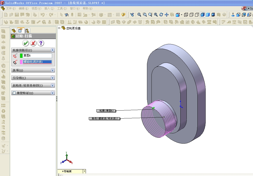

本人刚学solidwork在画一个齿轮泵后盖时,用扫描切除画螺纹时出错了,请帮帮忙,看看什么地方错了呀,谢谢!

一般扫描的草图应该在过螺旋线的起始点或终点且垂直螺旋线的平面上

我把你的文件改了一下,你看看,% a* c2 J) K, p4 h& i# N2 |# o" ]  Y- @4 k
) |' b5 v/ d9 ]5 W8 o! O+ w( J
对了,我的是08的,你的好象不是,我存成两个文件,一个是IGS的,( t# R9 A% [1 j4 s/ e! }
4 v: l: N  W' L. T; o
我把你的1.5改成1,0.75改成了0.5就OK了9 r. \: y, t, O/ o/ a3 H4 h; p
) x7 D: q  s( c说白了就是,你的截面图型太大了,第一圈的扫描和第二圈的扫描重合了,软件算不出来了!

呵呵,谢谢,各位的帮助,4楼的解答很精辟,我改过后就画出来了 !!难题迎刃而解
