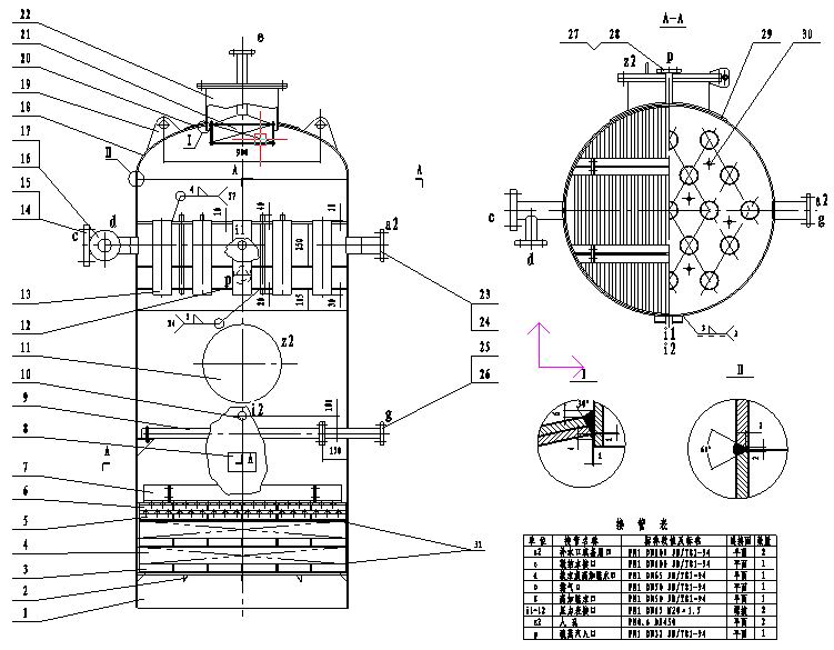

发表于 2008-3-8 18:49:41 | 显示全部楼层 |阅读模式 来自: 中国江苏无锡
谁知道旋膜除氧器内部详细构造,请指教。* n+ a. Y! G3 p# K. s* z

发表于 2008-3-9 12:26:03 | 显示全部楼层 来自: 中国山东济南
请参考下图。

发表于 2008-3-9 12:52:01 | 显示全部楼层 来自: 中国山西太原
旋膜除氧器结构如下图:

发表于 2009-2-16 16:20:59 | 显示全部楼层 来自: 中国河南郑州
不错,对结构有所了解,具体怎么计算,大家能谈谈不?
发表于 2009-4-27 15:54:10 | 显示全部楼层 来自: 中国四川成都
附件好简单啊,是我CAD未全打开?我是PCCAD2004的.
