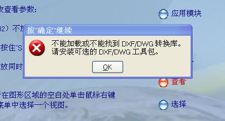

ug不能加載找不到DXF,DWG转换庫怎么回事0 \. x  B/ j- d4 z
今天我打開UG,,然后打開DXF,DWG文件就出現這個情況了,,* X/ @3 k# D- \* I- Z% Y
希望有高手給我解說一下,,順便也上一些相關的文件,,
# J1 c$ H" K4 W# C7 J& Z這次謝過了哦,,

这么明显的问题啊大哥
, B: g! ]" f: U: ~: x  @7 Q就是要你装这个工具包啊,应用百度收索啊
0 c% n7 A" h* Z  Q4 F' r- y8 H- |2 B迅雷也可以下载

回复 1# 的帖子
要安装translators,你的安装文件里有这个软件包
发表于 2008-3-26 18:51:20 | 显示全部楼层 来自: 中国湖南长沙
UG5.0以下版本都需要安装translators转换器。而对于5.0是默认安装的。

发表于 2008-3-31 08:36:15 | 显示全部楼层 来自: 中国北京
是啊,这个是没有安装的问题,朋友安装一下就可以了。
发表于 2008-4-12 11:10:07 | 显示全部楼层 来自: 中国重庆
装一下转换器就可以了,就是安装界面的最后一项。
发表于 2008-4-12 11:13:06 | 显示全部楼层 来自: 中国江苏无锡
是啊,应该是装软件时漏装转换软件了吧!
发表于 2008-4-17 12:18:51 | 显示全部楼层 来自: 中国浙江湖州
没装转换器,装好UG后,下面还有要装的
