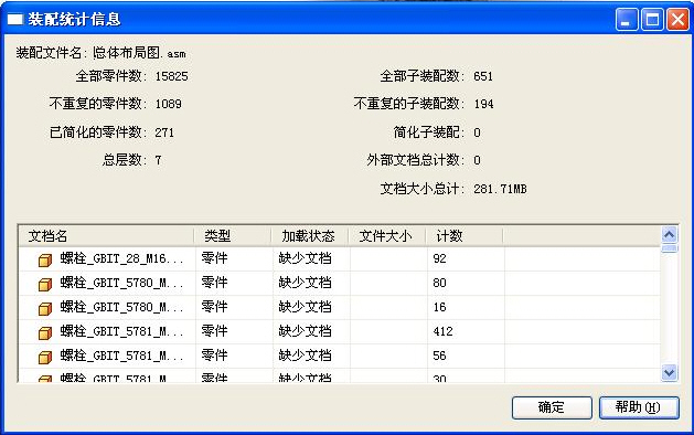

随便整了个18000左右的装配体测试看了看性能,觉得还是可以的,没有使用简化、没有对其中的零部件转存为单一实体等预处理。
; `  f% |7 I) f  A6 @% }当然要想快的可能需要很多种控制手段:1 k8 m4 r, @6 K3 w+ N
1、硬件方面,建议cpu要主流的,内存1G以上,显卡要独立的……) [9 q( |# j/ U7 x* t( N& Y9 J
2、操作系统,关闭乱七八糟的效果、设置好虚拟内存、硬盘碎片定期整理……可以开启3GB3 p" c' \8 p% x, y, p: u2 |6 b) n/ @* `
3、SE,关闭反射效果、使用停用、隐藏、配置显示、区域、简化零件或者装配……
+ y- A; c% U6 G9 r4、个人,对软件的掌握情况直接影响着后续的效率问题,如模型质量差、装配无头绪……+ U5 t! n+ C7 o7 m
: L- Q1 h, d4 x9 X) e0 P
等等……7 ^, X/ r7 ]. v- [
9 G/ l* ]/ d+ |" a! U
当然据说在64位机器上安装64为操作系统运行64位的三维软件,性能很棒,咱没那条件无法体验了。
 楼主| 发表于 2008-3-7 10:33:56 | 显示全部楼层 来自: 中国山东济南
请各位有经验的谈一下你是如何操作控制的。谢谢。

不会吧,难道大家没有使用它处理大一些的装配体?
发表于 2008-3-12 17:50:40 | 显示全部楼层 来自: 中国广东广州
 楼主的那条生产线有18000多个零件,相同零件应该很多吧,没做装配处理做出来您的机子不错啊.我用的是IBM的,做几十个零件(零件内存比较大)的装配就感觉反应慢好多.

 楼主| 发表于 2008-3-13 17:02:13 | 显示全部楼层 来自: 中国山东济南
大型装配尤其是生产线性质的,很多甚至子装配都是一样的。我这个当时查看了一下,约2000多个不同的零件。创建工程图当时大致估计是不到2分钟处理完图形。

 楼主| 发表于 2008-4-12 21:28:42 | 显示全部楼层 来自: 中国山东济南
DELL D830  1G内存的,开启了3GB,否则SE不让干这样的活,呵呵

 楼主| 发表于 2008-4-14 20:24:19 | 显示全部楼层 来自: 中国山东济南
我也在寻求在当前的硬件资源和软件资源下如何处理能完成任务,当然这是实战用的,不能将数据转化通过消除特征历史和装配关系的方式来轻量化数据,那样在某种情况下虽然好看但根本不能用。
 楼主| 发表于 2008-4-14 20:25:52 | 显示全部楼层 来自: 中国山东济南
朋友做的一款产品
产品约1万5千个件。实实在在画出来的。
