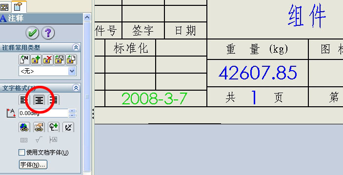

工程图标题栏的文字,如何固定?0 c( Q4 P" e; L% v; `: ~
注释文字输入后,不在表格中央,要移动到表格中央。! i* e+ R9 ?) B6 ^+ u! c
修改文字后,(原来两字改为三个字),文字位置会改变。需要手动移动到表格中央。% e9 F: D/ l& n3 O4 w* {, C8 M
& O+ b( V$ L9 r5 @% {
各位大虾,有什么好方法,能让文字固定。不随文字数量的改变,而移动。一直保持在表格中央。! }# X- V: h/ U1 G% T; n
( Y: S  d3 }+ L/ \8 K4 d; `% |  ?  Q
[ 本帖最后由 会飞的小鱼 于 2008-3-7 20:38 编辑 ]
发表于 2008-3-7 00:58:04 | 显示全部楼层 来自: 中国河北沧州
楼主:很简单的,选中文字或链接的属性,按那个居中选项按钮。
mr.lee + 3 应助
 楼主| 发表于 2008-3-7 20:38:15 | 显示全部楼层 来自: 中国江西九江
谢谢楼上的指点。
