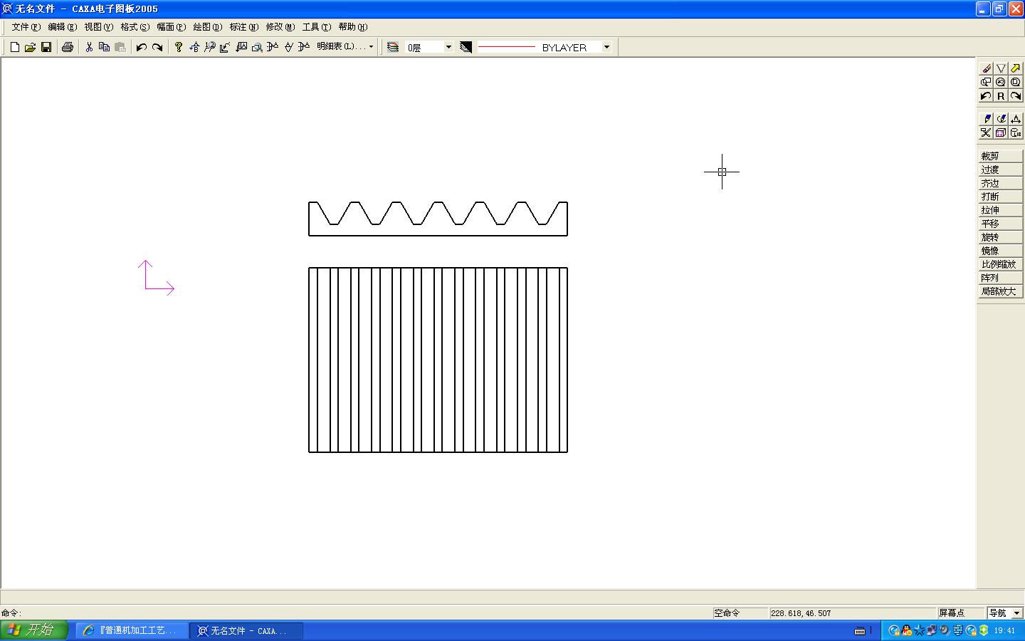

要加工出如图工件的齿形槽,工艺过程应该是什么样的?

齿形槽一般用成型拉刀
 楼主| 发表于 2008-3-7 18:18:49 | 显示全部楼层 来自: 中国辽宁盘锦
刨削是不是也可以

原帖由 LLF996 于 2008-3-7 18:18 发表 http://www.3dportal.cn/discuz/images/common/back.gif
' {4 G- q: M# `* f# E  x0 E( q刨削是不是也可以
6 R. _8 G2 R: ~& D* D. z
$ [" k$ G; D4 r9 ~8 X0 d0 }: y如果齿槽的深度不是很深的话,可以采用成型刀刨削或者成形铣刀铣削;0 f+ J+ X/ g" C: z; Q8 n' j
如果齿槽的深度较深的话,那么采用刨削较为困难,可采用铣削。
发表于 2008-3-8 14:06:23 | 显示全部楼层 来自: 中国浙江金华
不知道用插齿可不可以加工出来
发表于 2008-3-8 16:27:26 | 显示全部楼层 来自: 中国广东深圳
我想要是要求很精密的话可以线切割(慢走丝,快走丝)
发表于 2008-3-8 16:57:25 | 显示全部楼层 来自: 中国安徽合肥
还是采用成型铣刀铣削为好,精度和外观都能保证。

发表于 2008-3-16 14:43:36 | 显示全部楼层 来自: 中国浙江湖州
尽量不用刨削,将齿槽的外形画出来后,标注好外型尺寸,根据槽几何形状做一把成型铣刀.

发表于 2008-3-17 20:58:33 | 显示全部楼层 来自: 中国山西太原
此件属于齿条加工,最好是在万能铣床是加工,用盘形齿轮铣刀加工,齿距可达精度要求。若精度要求不高,也可在刨床上加工。在插齿机上加工不太方便。

发表于 2008-3-19 08:31:50 | 显示全部楼层 来自: 中国浙江宁波
我赞成用刨削,铣刀做起来比较麻烦,这种零件批量不会很大,当然了,批量大也可以用铣,只是铣刀用久了,磨损会造成齿形误差,精度还不如刨削。所以还是赞成刨削。线切割是污染比加大的加工方法,成本也比较高,不是万不得已不赞成使用。# J1 L; \) k, ^/ n5 P

如果量小且要求不高时,最好是采用刨削.
发表于 2008-3-19 19:30:49 | 显示全部楼层 来自: 中国江苏常州
如果是标准的齿条& K$ o9 q8 i) c, r  r
滚,插均可以啊& p% D# |! F, @4 }+ ?" e& u
非标准的刨好,不过精度不大高.

这个数很难定出来,应该根据设备及刀具的刚性来选择。
发表于 2008-3-31 16:36:37 | 显示全部楼层 来自: 中国浙江台州
目前我公司有你同样类型的产品,我们采用的是拉削,效率很高,一天可以加工1200-1300件!/ V) a8 C" |8 _/ M
