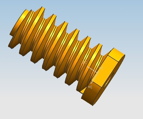

常用的普通蜗杆类型有ZA、ZN和ZI三类。在论坛中,很多人介绍蜗杆的建模都是建的ZA齿形的3D模型,但是对于ZN和ZI的3D建模却找不到相关的资料。2 q) F% K4 t4 u5 g$ P" \
对于ZA建模比较简单,因为刀具的位置在轴线上,然后通过螺旋线扫描就可以绘制出3D模型。
2 v6 l5 T: m! R/ p6 K但是ZN和ZI的3D建模与之不同。请高手指点一下怎么绘制ZI和ZN齿形的蜗杆的3D建模方法。: {  i- m( S/ @0 J: J$ \+ M
对于ZA齿形的蜗杆,我用UG已经完成了3D建模。) S* f( d8 I6 ^
如图所示

请问2楼怎么做运动模拟??7 p8 I' C9 x" y6 n0 X" |
因为我没有搞懂ZI蜗杆怎么做加工的对刀?还有刀具怎么设计的?

在SW插件GearTrax中有绘制蜗轮蜗杆的3D建模,但是问题就是怎么确定这样子建的3D模型是那种齿形:ZA?ZI?ZN?
$ d6 w8 [! t9 G3 J: G3 I- k请高手确定一下
