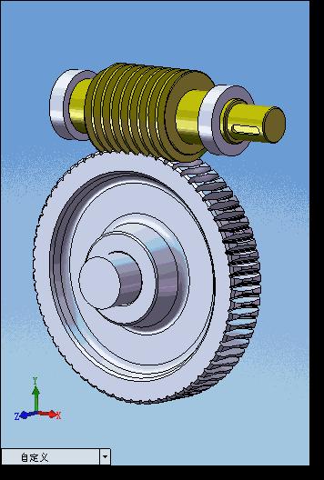

请教高手,怎么用SW做涡轮蜗杆
发表于 2008-3-6 16:31:54 | 显示全部楼层 来自: 中国香港
螺旋线扫描切除!

也可以直接用“沿路经扭转”的扫描功能,不需要做螺旋线

在没有任何插件的情况下应该怎样画能??

我都等了很长时间了 自己只弄出个蜗杆但是与之配合的涡轮就弄不出来了
