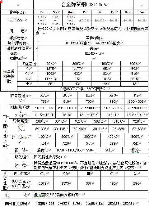

哪位有65Si2Mn热处理规范?麻烦传上来分享一下

65Si2Mn:淬火后HRC为58-62,淬火+中温回火后HRC为42-45; 7 v( c6 B, z& P3 H0 m8 b
: R1 x" q3 \/ E5 n9 W7 {6 R看看能用上不

请问楼上此图出自那本书,可否共享,谢谢!!!
发表于 2008-4-3 08:11:19 | 显示全部楼层 来自: 中国江苏南京
65Si2Mn用于耐热应力交变的场合,主要的是要保证它的力学性能。
