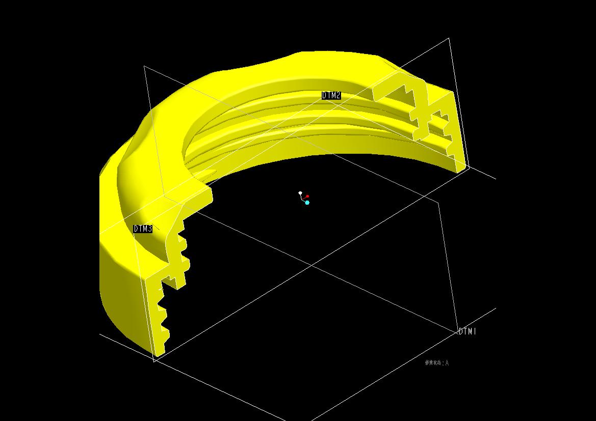

这个产品内部有两种螺纹,模具在绞牙时是否会有问题?+ C  o% k3 _" o$ {
1.两种螺牙的螺距是一样的。只是牙形不一样。外径尺寸不一样。3 k! O  t! m4 P( p
开模具时有问题没有?个人感觉没有问题

发表于 2008-3-10 13:16:05 | 显示全部楼层 来自: 中国广东深圳
没有问题的
  s4 J' f+ h' S; ^. E" ?只要螺距一样就行了
发表于 2008-3-11 11:26:06 | 显示全部楼层 来自: 中国台湾
螺距一樣...孔徑也要配合喔
发表于 2008-3-13 16:06:02 | 显示全部楼层 来自: 中国上海
只要牙距是一样的就OK了
 楼主| 发表于 2008-3-22 07:43:01 | 显示全部楼层 来自: 中国江苏苏州
牙型一样,螺距一样,只是孔径大小不一样。中心当然是在一起的,呵呵。
