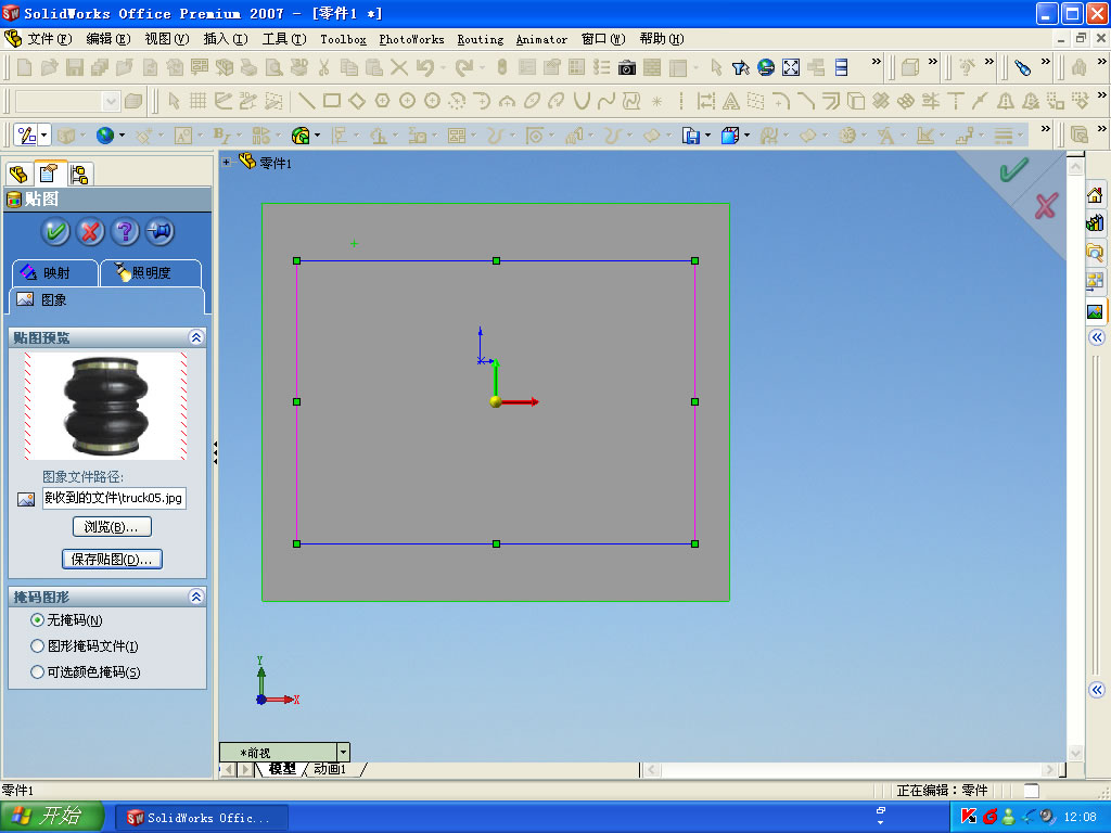

紧急求助,贴图片到零件无反应。恳请各位帮忙!

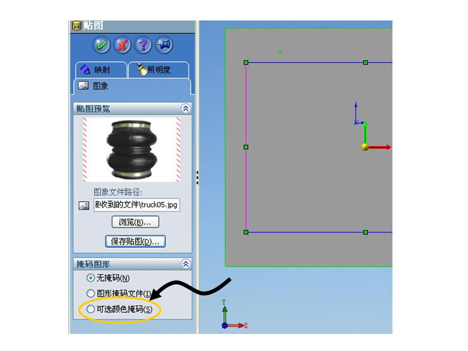

发表于 2008-3-6 12:28:55 | 显示全部楼层 来自: 中国台湾
更換圖中的選項試看看吧

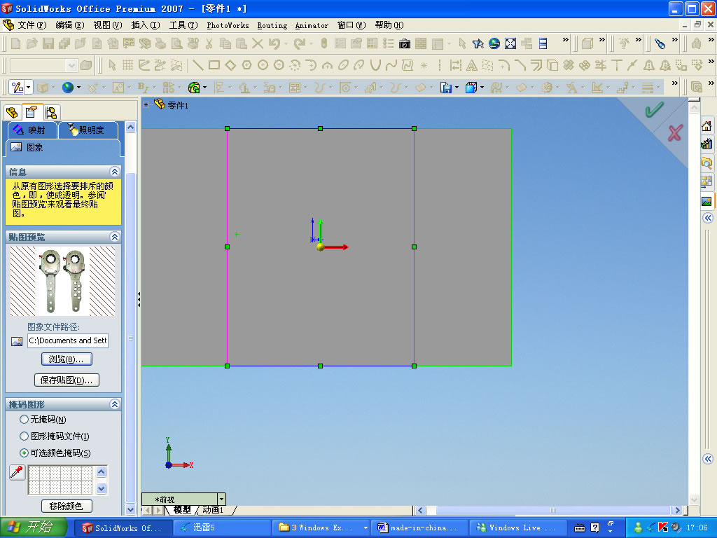

 楼主| 发表于 2008-3-6 17:04:45 | 显示全部楼层 来自: 中国福建厦门
2楼
2楼,你的方法我试了,不行啊。

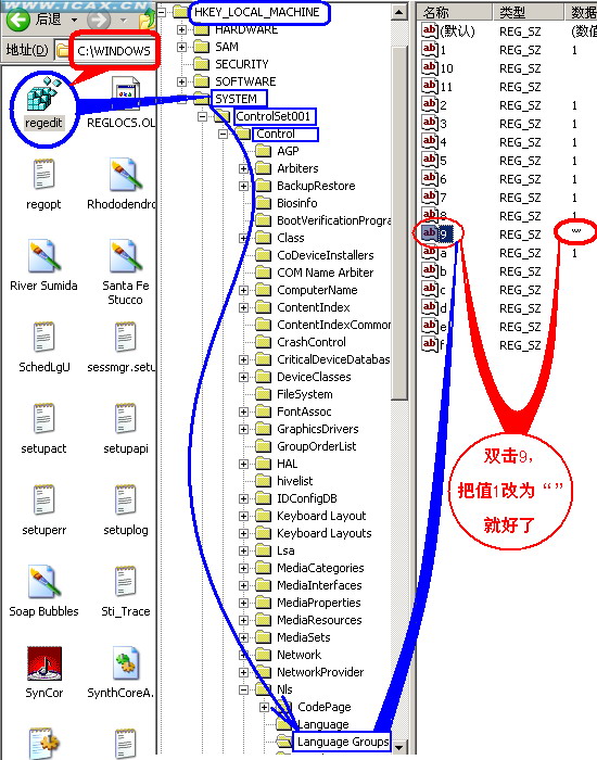

 楼主| 发表于 2008-3-8 14:38:19 | 显示全部楼层 来自: 中国浙江嘉兴
照楼上的做是可以,但是如何修改注册表可以贴中文名称图片
发表于 2008-3-8 16:40:13 | 显示全部楼层 来自: 中国广东揭阳
原帖由 maowuyang 于 2008-3-8 14:38 发表 http://www.3dportal.cn/discuz/images/common/back.gif
. x) _! s% _# J. O* x照楼上的做是可以,但是如何修改注册表可以贴中文名称图片
: H, I) ^1 q3 I3 N4 K! d* v- w按照图片修改就可以了
mr.lee + 3
