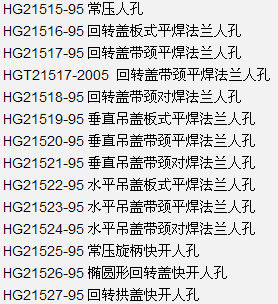

可以参考下列资
5 P, J- k" Z: }/ S0 S# P: \+ cHG20000系列化工行业标准
' p) Y$ T0 l8 _0 G2 c/ i) jhttp://www.3dportal.cn/discuz/viewthread.php?tid=320314
+ `- \( l0 L" L5 h' q- m  H0 ^
虎强 + 2 技术讨论
