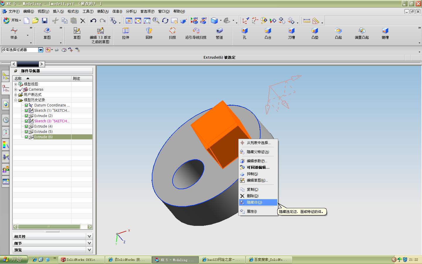

SolidWorks类似UG里的隐藏体功能怎么实现?在UG里不管什么步骤里都可以随时隐藏任意一个实体而不会和其他实体相关,在SolidWorks里必须先把前面的实体隐藏然后在进行(草图特征的操作形成实体)才可以和前面的实体分开隐藏,然而前面的实体显示时在编辑(草图特征的操作形成实体)后就右不能分别操作实体隐藏了其实这个功能非常实用的在设计产品时可以非常随心所欲的拓展几乎可以不用装配体的功能而进行多功能实时的产品设计 SolidWorks非常好用,如果有类似UG里的隐藏体功能我会更加喜爱他的

你把那个步骤压缩掉不就可以了

直接点要隐藏的东西,右键,在实体栏里选"hide"就ok 了,不难啊!
