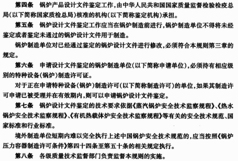

D2类的设计证能设计锅炉吗?
' b7 v+ E* ]$ B4 B( p3 L/ L如不能,' R% M: ^% l3 Q: d$ p
哪种设计证能设计锅炉?) b! ?: v1 p2 p3 m3 C

锅炉产品的设计文件需按规定经有关部门鉴定.
发表于 2008-3-5 15:22:19 | 显示全部楼层 来自: 中国江苏南京

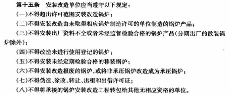

TSG G1001-2004 锅炉设计文件鉴定管理规则与TSG G3001-2004 锅炉安装改造单位监督管理规则中均有规定。锅炉的设计、制造、安装等必须取得相应的资质。

D1 D2压力容器证只针对一般压力容器设计资格,审核机关是省属的。' i$ D& i' y. }- \1 W1 x" T9 V
锅炉有A 级   B级等制造许可证,A级为锅炉行业最高许可证。

D1 D2压力容器证只针对一、二类压力容器设计资格,与设计锅炉没有任何联系,! e4 n2 e. a6 Y; ?
锅炉有A 级 B级 C级等制造许可证。

现行标准已把压力容器与锅炉分开了,D类设计不能设计锅炉
