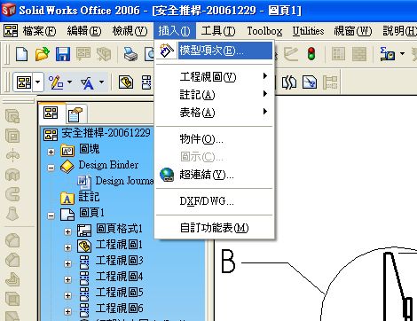

发表于 2008-3-5 12:27:42 | 显示全部楼层 来自: 中国台湾
可以的,SW2006用插入模型項次,用這種方法產生的尺寸可以直接由工程圖修改模型尺寸大小

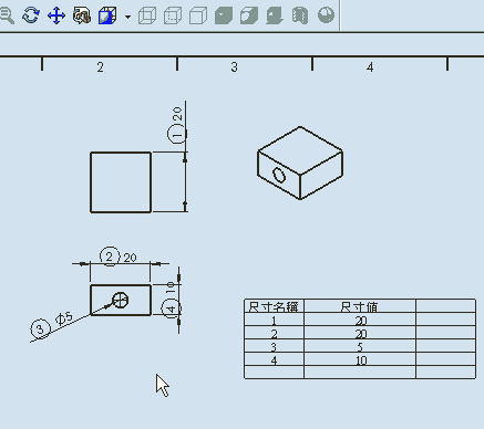

发表于 2008-3-6 12:21:29 | 显示全部楼层 来自: 中国台湾
使用"模型項次"的效果,這個動畫及檔案曾在其他論壇發表過

发表于 2008-3-6 14:15:47 | 显示全部楼层 来自: 中国浙江宁波
谢谢6楼的教程,受益匪浅!
