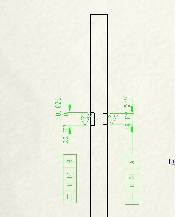

我的 solidworks 2008 标注的形位公差,只要把公差放到尺寸线上,与尺寸线合在一起之后,就马上变成竖直的,而且想尽了办法也无法改变,愁死我了,有谁遇到过同样的情况,望指点一二
" U4 @, a: H7 i( F+ m3 X
8 L6 R, M9 }# w" i! f; j8 i图中的公差以前都是水平的,而且拖动视图的时候,公差一样会跟着动。现在确始终是竖直的

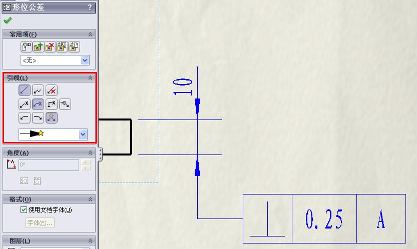

选中形位公差,调整一下左边的属性选项看看。如下图红框内。& }0 h& a  Z' \

我的标注界面和你的是一样的,但是当我把公差与尺寸和在一起的时候,他就变成竖直的了,无法编辑角度,有时无法调整位置
