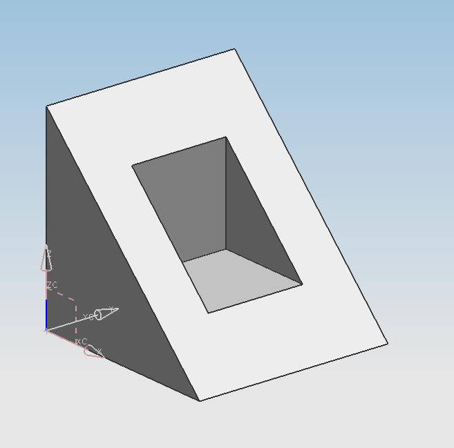

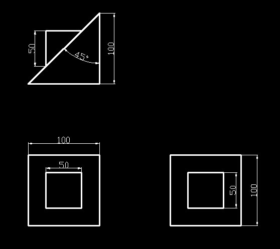

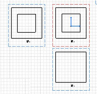

[备案] 『1010』补三视图(二)(无截至日期)
发表于 2008-3-4 15:56:17 | 显示全部楼层 |阅读模式 来自: 中国江苏苏州

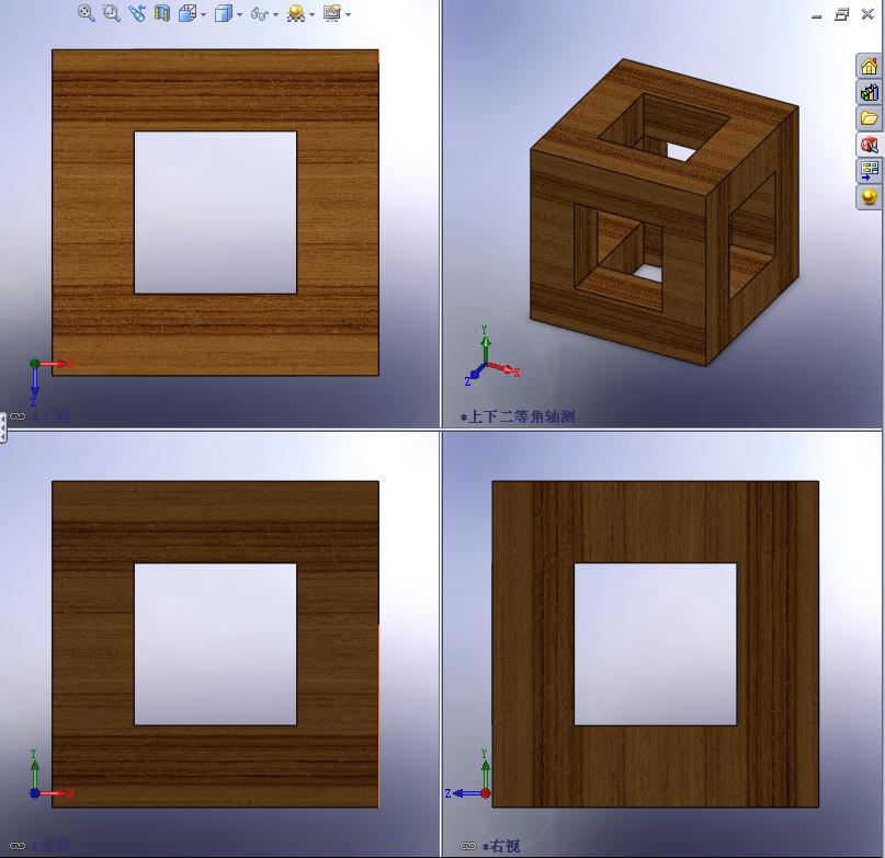

由mfka朋友的启发,出个类似的题目,这个比那个简单多哦,哈哈(顺便透漏一下,是本人一次面试的题目)# i) f% V% d# S
要求补三视图。贴等测图图片。9 M$ W% R4 Z8 B3 Z+ [0 A
无论什么软件,要求合理正确就可以。
% k% l% C; A" K. e9 N, w1.贴三维图一张,表达清楚为宜。/ P$ z; J: o; q  P0 `* f5 G
2.也可出平面,均可。* b8 u# e7 n4 g
(娱乐一下)
li5jun1 + 5 作为练习题奖励

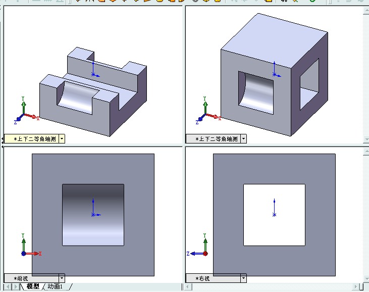

发表于 2008-3-6 21:24:55 | 显示全部楼层 来自: 中国山西长治
这样符合吗?
参与人数 1三维币 +1 收起 理由
li5jun1 + 1 有虚线的不算,只能给辛苦钱,哈哈,原先没

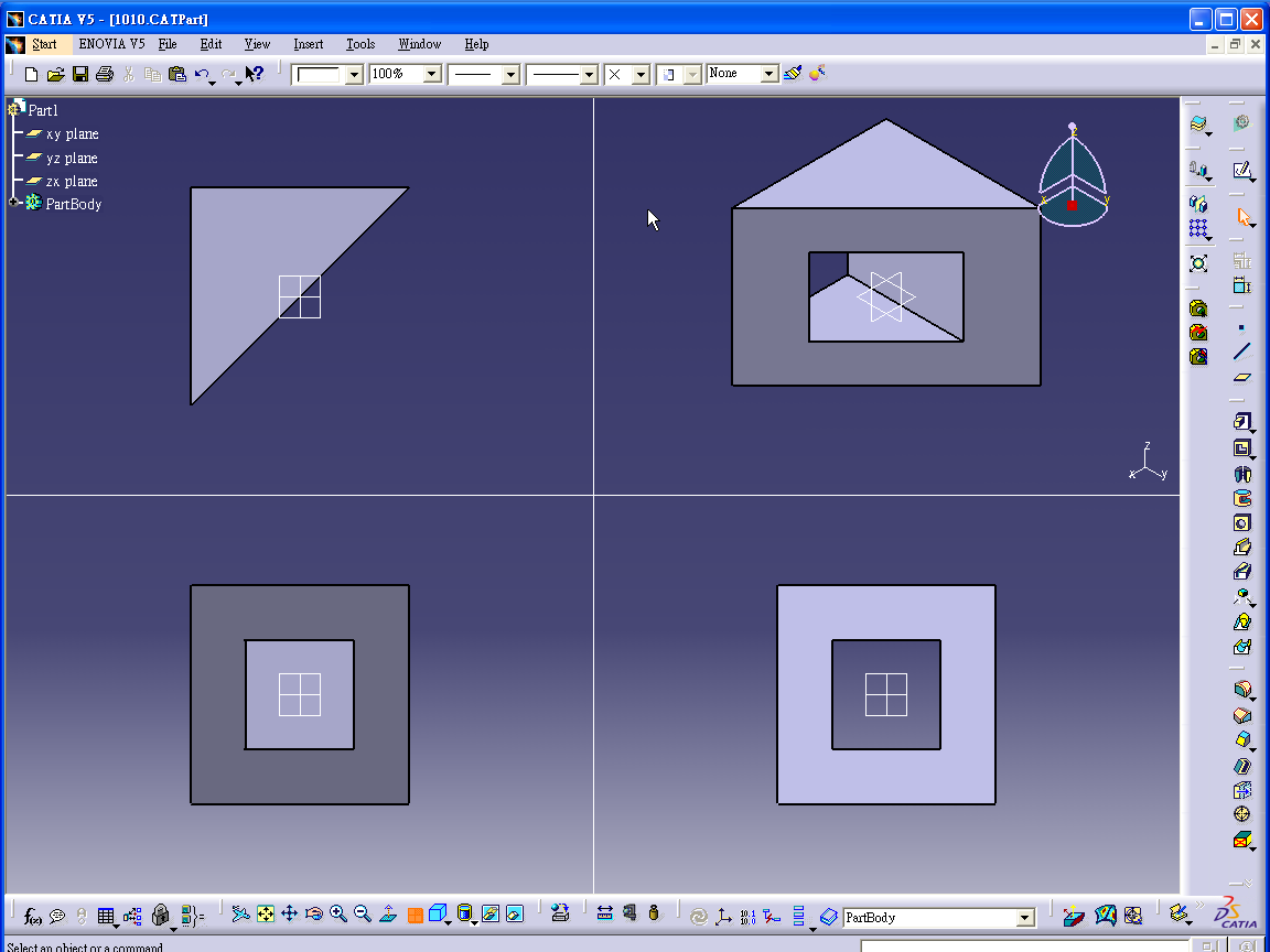

发表于 2008-3-6 22:37:31 | 显示全部楼层 来自: 中国台湾
1010补三视图练习~. Y7 m, q* Q! Z& V& K: K3 m8 C; K
# ?* G' G2 z! \
[ 本帖最后由 raiz15 于 2008-3-6 22:39 编辑 ]
1010.rar
25.7 KB, 阅读权限: 100, 下载次数: 0
li5jun1 + 3 这个就不用贴零件了

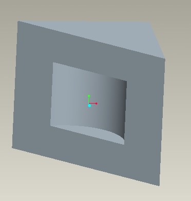

发表于 2008-3-7 10:36:28 | 显示全部楼层 来自: 中国安徽蚌埠
抢个位子
应该有多种类似的答案
3视图
3视图
立体图
立体图
li5jun1 + 3 没错
发表于 2008-3-7 11:37:15 | 显示全部楼层 来自: 中国香港
类似的答案
li5jun1 + 2 你这个有虚线的。如果孔一样深并相连的话,

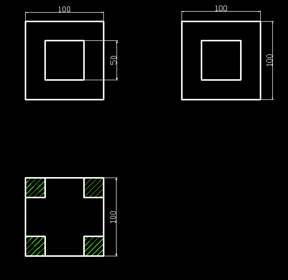

发表于 2008-3-7 19:30:04 | 显示全部楼层 来自: 中国四川成都
0 o( `- @+ `4 t2 D: {$ _/ _ a1.JPG
9 |' M' w8 q) z) | 三角.rar (48.89 KB, 下载次数: 0)
li5jun1 + 2 也是有的……只有在孔碰到一起了才没有虚线

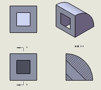

发表于 2008-3-8 09:48:51 | 显示全部楼层 来自: 中国上海
再来另一个正确答案 ,还有很多大家继续啊
li5jun1 + 3 好像没错啊,我都不敢乱评了^_^

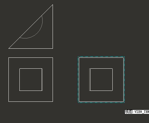

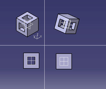

发表于 2008-3-8 18:16:52 | 显示全部楼层 来自: 中国安徽芜湖
献丑啦
li5jun1 + 3 一个啊,第二个前面有了

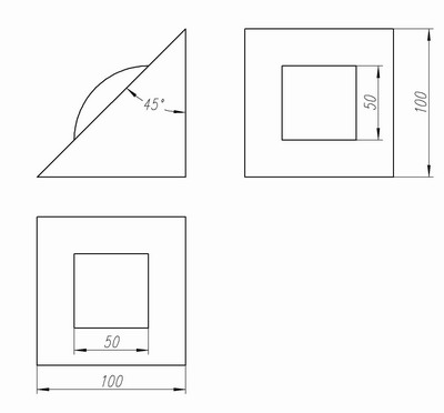

发表于 2008-3-8 20:30:04 | 显示全部楼层 来自: 中国安徽蚌埠
满足大家的思路
其实大家想的图形也行的,但换个画法答案就对了. w: x, t% F, R/ t# p
我们可以画个剖视图,那其他两给视图的虚线也就可以省略了,我想这一定不是笔者的最初想法,但也可以告诉大家3视图是很灵活的
li5jun1 + 2 算你说的有道理,不过不能按你说的来^_^

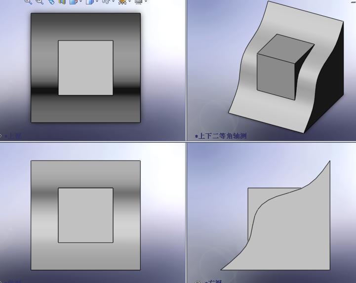

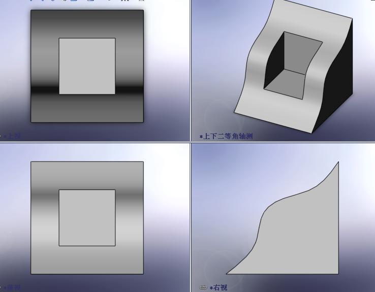

发表于 2008-3-9 20:42:42 | 显示全部楼层 来自: 中国江苏常州
参与人数 1三维币 +6 收起 理由
li5jun1 + 6 没错

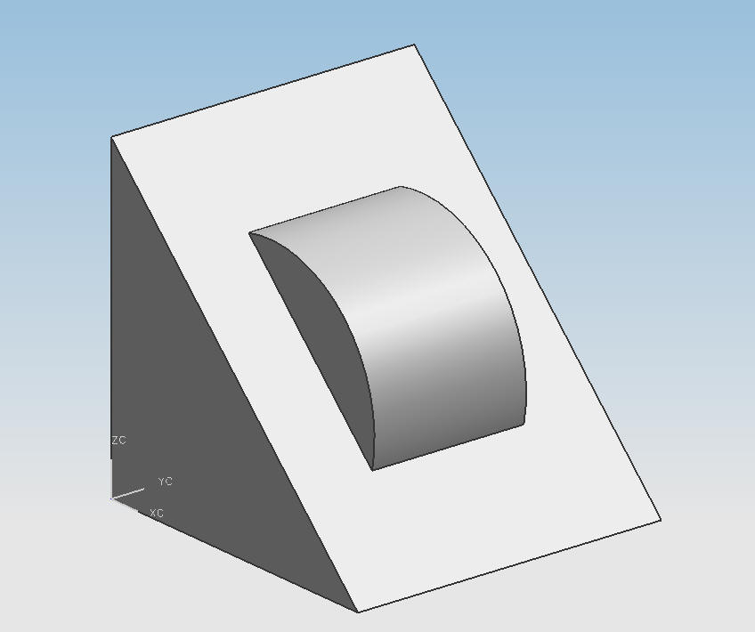

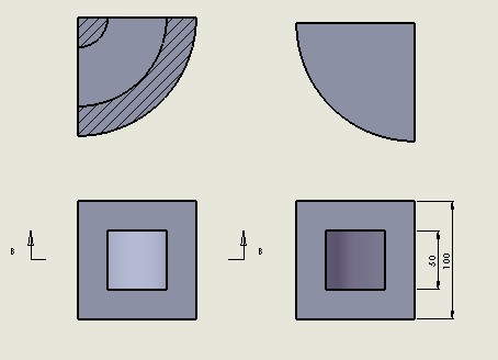

发表于 2008-3-14 10:43:50 | 显示全部楼层 来自: 中国河南信阳
只满足两个视图就简单多了,来两个不一样的吧
  Z7 U0 L9 c0 \1 F$ U1 w: q( |1 W/ B4 z, Y8 Y4 [% m6 x
[ 本帖最后由 chenjun521208 于 2008-3-14 10:45 编辑 ]
参与人数 1三维币 +6 收起 理由
li5jun1 + 6 没错
