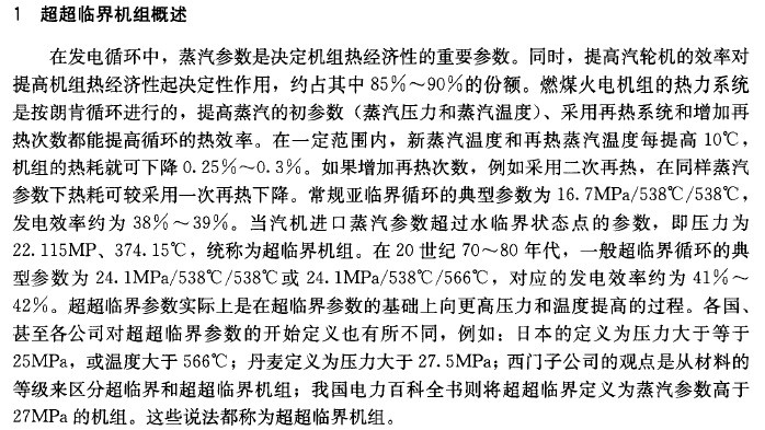

发表于 2008-3-5 15:41:44 | 显示全部楼层 来自: 中国江苏南京
可以说超临界机组、超超超临界机组是有较严格的定义的。截图说明吧(取自《超超临界机组技术资料汇编》)。: M! B/ q/ o4 U* R; t
