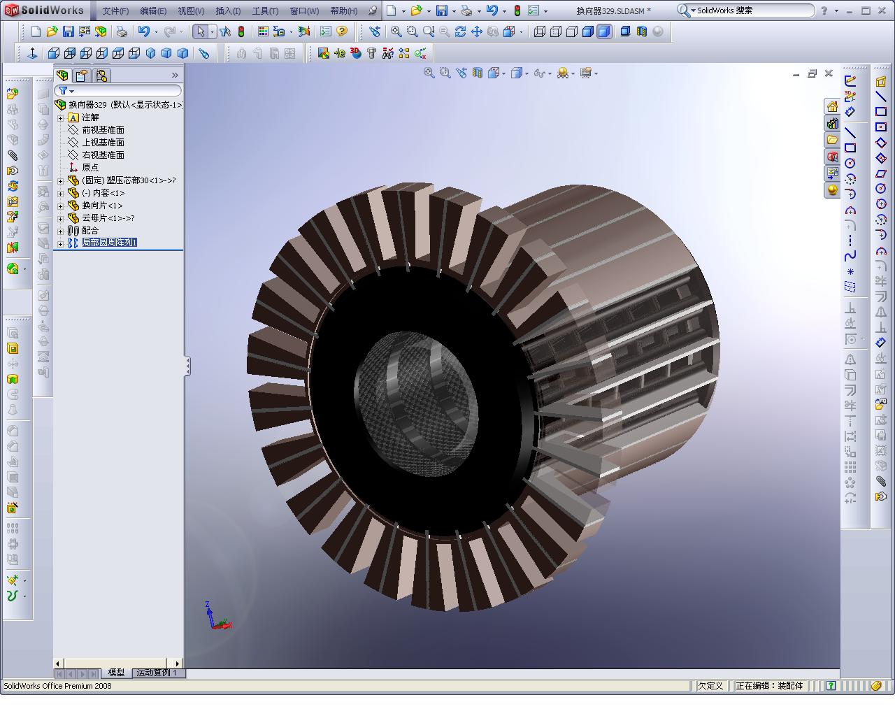

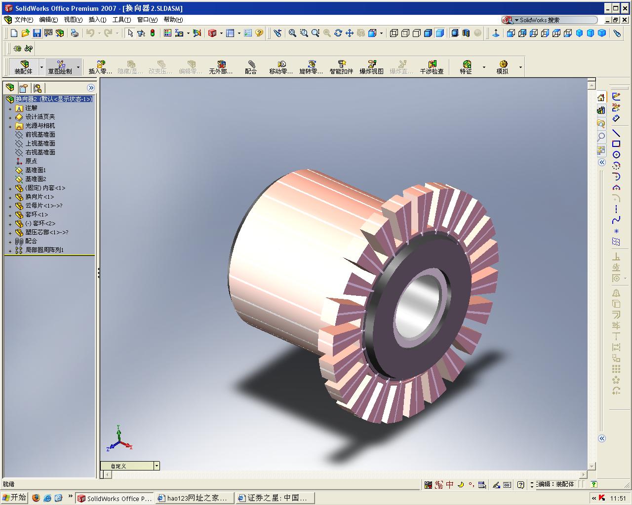

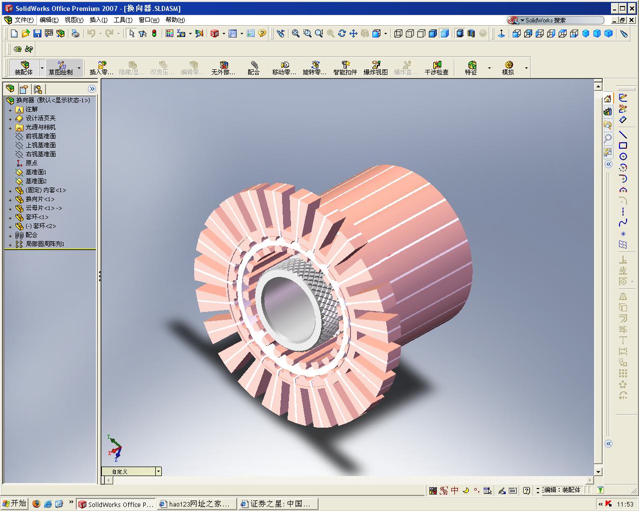

这是一个电机上的换向器,中间要用塑压成形。如果用UG我知道用交集做减去其它零件的材料。在SW我找不到这样的命令,不会做。特请教各位专家指导!! :loveliness: :loveliness:
中间要填充塑料
中间要填充塑料
中间已填充塑料,但没有减去其它零件的材料。

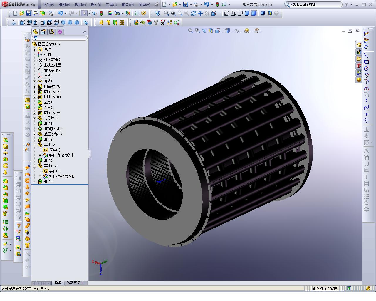

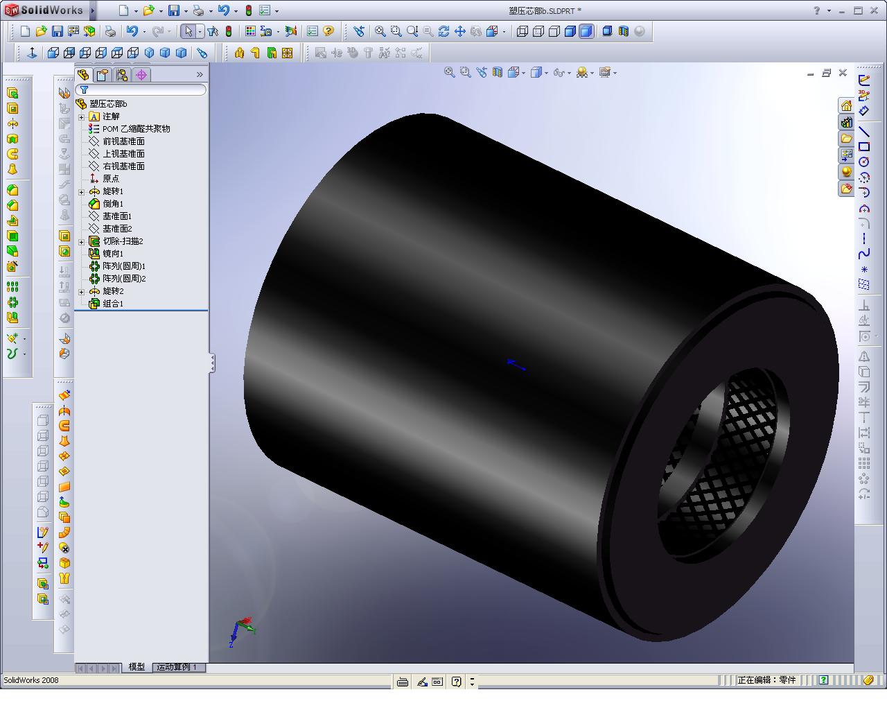

我在还SW网站求教,终于完成。具体看http://www.solidworksbbs.cn/View.aspx?fbId=1&NId=8392&#post8392% L. I9 d4 @5 Z& ?, W; G5 s7 B/ J/ T
这里我也贴一个图吧!并在这里向帮助我的各位老师致以衷心感谢!!!
