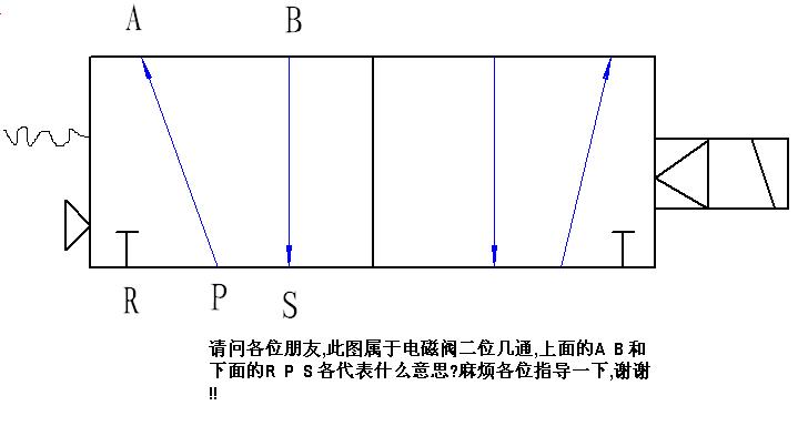

[求助] 请看图片的符号各代表什么意思?
发表于 2008-3-4 11:35:03 | 显示全部楼层 |阅读模式 来自: 中国安徽芜湖
请各位老师指教!!!

2位5通电磁阀,AB口为气缸口,P为进气口,RS为排气口,该电磁阀为先导型电磁阀,弹簧复位
发表于 2008-3-4 22:51:27 | 显示全部楼层 来自: 中国上海
这应该是德国的阀吧。4楼能不能帮忙把P,R,S 代表的单词写一下。。

再次请教各位,A  B两处出气口,是不是任何一处都能作为正反动作出气口
发表于 2008-3-5 10:52:43 | 显示全部楼层 来自: LAN
回8楼4 g: q# L- s! y* l+ Z
这样是可以的
