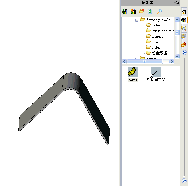

发表于 2008-3-3 21:25:12 | 显示全部楼层 来自: 中国台湾
試試看,好像不是很難
$ f# ~0 K/ b2 a0 a$ b; Csw2006建的,好心人幫幫忙貼個圖
1.rar
135.34 KB, 下载次数: 121
艾飞 + 5 应助

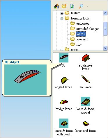

发表于 2008-3-4 19:45:51 | 显示全部楼层 来自: 中国台湾
這是使用SW2006forming tools 成型工具,8 N+ a/ u: n, S( \! G& T* v
工具檔如附件
30.zip
126.58 KB, 下载次数: 45
艾飞 + 2 技术讨论

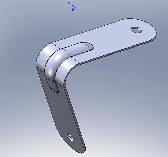

发表于 2008-3-14 21:10:45 | 显示全部楼层 来自: 中国浙江嘉兴
用弯曲制作了一个,感觉和顶楼的形状比较接近9 G3 n  K' ?8 {& ^' r+ C( m$ L: m/ g7 c
8 J8 |4 g- J4 J. Q8 m% B  p7 oSW2007
, h& G: ]: B; O. N* |
; ~7 @2 H4 f8 j2 J' a; @1 D1 u) f[ 本帖最后由 jackcy 于 2008-3-14 21:25 编辑 ]
零件2.rar
233.91 KB, 下载次数: 61
发表于 2008-3-14 21:15:44 | 显示全部楼层 来自: 中国广东中山
个人做法,可以用钣金件的轮廓草图来做钣金成形工具,以保证所有的尺寸,随便做个。, I" u% P- M' e; D  j
130.gif # }- J! J6 f% z  a0 n3 d
3 B& i( x! {4 K9 D6 i/ z9 WSW2007: sheet.rar (203.61 KB, 下载次数: 88)
艾飞 + 5 应助

发表于 2008-3-16 18:52:46 | 显示全部楼层 来自: 中国浙江嘉兴
原帖由 jackcy 于 2008-3-14 21:10 发表 http://www.3dportal.cn/discuz/images/common/back.gif
: W- N' q% z6 F6 N! c$ j用弯曲制作了一个,感觉和顶楼的形状比较接近: L. O; g6 k  W) o7 \
# ?/ |1 b5 y& j4 r  F
SW2007
  l3 L# [' _( D$ I9 p9 t* R! R1 D" o' R7 [! z: K
形状基本出来了,可否说明一下呢.
