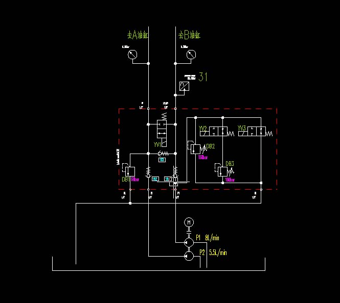

此原理为德国人设计,目的是实现为A油缸60 bar供油;B油缸有二种压力100kg和160kg
# {9 n" Y/ @7 V7 p。但老外没有给出真值表即电磁铁动作顺序图。2 R; B7 u! F: [1 b4 g( y0 B
我觉得动作顺序是:
8 R+ F" c  D+ F7 j; w' E9 m当电机启动,双泵同时工作,由于单向阀VR3的作用P1与P2两个油路互通,所有电磁阀均不带电,由于YV3的作用,则油全部流回油箱。当YV3得电溢流阀DB1起作用,系统压力为60kg,这时我的疑问就产生了:由于单向阀VR3的作用,溢流阀DB2和DB3无论怎么调压都建立不了高于60kg压力啊,多余油液都从DB1溢流了啊。
* x) @- d+ K* J+ F2 }+ R$ D- g: ^
' i, ~/ U& C9 y$ V3 v- Q9 m& D请各位帮忙3 k& }8 ?; ?0 T& L* o* v

不知道你的动作的具体情况,但从原理图上分析你说的三个压力是可以实现的:
) A( V: [* F: O$ a& {/ T4 Z, g6 F1、当电磁铁都不通电时,A、B两腔的压力均为60bar(由于VR4的作用,P2有泵不卸荷)。P1泵通过YV3(YV3应该为电磁铁的代号)电磁阀卸荷。# P  T3 x& L6 @2 n
2、YV1、YV3同时通电时,A、B两腔的压力均为60bar。
% F! d* o% S* u) O% d# G3 m6 L$ R3、YV3通电时,B腔压力为100bar。9 \0 Q7 p  v9 [8 l4 F6 z# I  _  o
4、YV2、YV3同时通电,B腔压力为160bar。
4 S) u. G/ m9 E$ |( b0 {3 ]$ ]实际使用中,
- P) k$ ?9 H1 h0 P( c. a有三种可能性:1 P' ?$ F) |8 b. n7 v! ?6 c! P
1、YV1电磁阀没有复位或没有通电。
% j2 M, K) D5 u& ~- d2、VR3单向阀失效。
& Y7 @$ Y, |7 A5 Z  C4 u+ [" ~( }3、DB2溢流阀的最高压力只能调到60bar。(多余油液都从DB1溢流了,就没有这种可能性。)

 楼主| 发表于 2008-3-2 22:11:18 | 显示全部楼层 来自: 中国辽宁沈阳
多谢楼上的回答
  @2 R  x* D* q5 j4 q* p) @# ~, j1 b是我没仔细看原理图,忽略了P1泵出口的单向阀VR1(不是VR4,我传的图太小了看不大清)+ m5 l0 w8 w! O/ r& D
原来一直以为P2的60kg压力油经VR3流到YV3那边回油箱呢" g3 U& t9 ?4 N
现在知道了是过不去的,因为单向阀VR1
' L2 p& m: ]6 f* j  z) O' j( H" U' Z. G
至于电磁铁YV1那个阀通电是为让油路P1给P2补油的(老外刚用邮件回复的)
) V1 e2 W/ z& g/ w! R% Z  D
5 F8 f6 ]' J/ \  d1 B  S' W再有请9616等各位看看这个原理有没有什么多余的地方或者不对的地方
$ I* J5 X4 a, c- k5 w$ y- C总觉得心里没底

 楼主| 发表于 2008-3-2 22:26:45 | 显示全部楼层 来自: 中国辽宁沈阳
哎呀- ?/ A0 k# j$ e4 D6 p
这也是我的难处
3 D, K$ s6 S! E6 ?老外不给动作的顺序啊(他们说过来调试可还不来,这边我们还着急用)% e5 @' k" n$ e, ]. N
油缸1就是一个夹紧刹车片的油缸(用于机床丝杠)0 B. a' Q- U2 s4 ~  K3 }
油缸2是给另一个泵站提供动力的,所以需要两个压力100和160
/ e( y' w; ^5 U整套系统用于数控机床
9 R. E5 q0 l1 S; a5 }1、当电磁铁都不通电时,A、B两缸的压力均为60bar。(由于VR4的作用,P2有泵不卸荷)。P1泵卸荷、P2泵有载荷。& b  V9 z' l6 n4 D, d/ ~
2、YV3通电时,B腔压力为100bar。其压力由DB3调定# s! O9 X- n3 H9 p/ h  w
3、YV2、YV3同时通电,B腔压力为160bar。其压力由DB2调定

A路是控制两个制动油缸的,解除压力为60且只有这一个压力。2 \' r+ J- J; M) j: Z4 P7 k
B路有三个压力:60、100和160而不是像您说的100和160。8 F* Y* E1 Z/ N
另外看了您的整个系统图,可以自己调啊!细心点,做个真值表或卡洛图,做到心中有数后就动手,没什么大不了的,老外也不比咱中国人聪明些,祝您成功

+ C9 s4 w7 H" L你说的这三种压力是可以实现,但是我发现A缸的压力范围是0--100Bar,但DB1好像是不可调的,没有可调的符号,我把它理解为定值的溢流阀,请问A缸的压力范围是0--100Bar是如何实现的?

. i$ P" w( P: S( {/ }6 W  B# d我的问题已经基本解决,我自己设定动作顺序了(相信自己了)^_^8 d# O* P) P$ Y3 G7 [% N
12楼说的A缸100bar是不会产生的,因为单向阀VR3的作用啊
9619 + 2 求助帖及时反馈,有始有终。
发表于 2008-3-3 19:39:25 | 显示全部楼层 来自: 中国河南安阳
原帖由 liupeng1979 于 2008-3-3 17:54 发表 http://www.3dportal.cn/discuz/images/common/back.gif+ |: B% T; `1 [7 V/ ]+ Q* R' |
A$ p. f2 Y3 u, r0 u8 ?3 Z5 [0 H' O
$ n% w" n* ]. K, ^+ L) S
% v" q$ N8 @. `; a( IA缸的压力为DB1的压力,DB1的符号可能是楼主的在作图时漏画了弹簧符号,压力应该是可调的。
7 j% {9 L7 ]5 y如楼上所说
