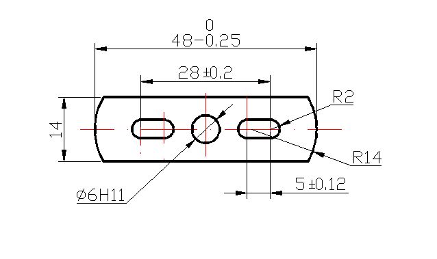

弧形板的冲裁模具,厚度为2mm,材料为Q235
- X; D5 |; `; H/ c! ^) Z( M现在我的分析是想用连续冲裁模的导正销定距的连续模来完成,大家说成吗?还是用复合冲裁模好呢?

发表于 2008-3-2 22:31:56 | 显示全部楼层 来自: 中国天津
这个很简单,2个都可以实现,
发表于 2008-3-3 08:09:05 | 显示全部楼层 来自: 中国山东青岛
我觉得连续模更适合。
发表于 2008-3-3 08:13:55 | 显示全部楼层 来自: 中国广东中山
就精度而言,两种模具结构都可以达到要求,在实际生产中批量大的话会考虑用连续模,批量小就会考虑用复合模
发表于 2008-3-5 13:06:58 | 显示全部楼层 来自: 中国天津
连续省料 :) :)
发表于 2008-3-10 17:02:24 | 显示全部楼层 来自: 中国江苏无锡
最好连续模,这样可以充分的展现你在学校所学的东西。对于我们来说是很简单的,不过你们也要用心。几年过后也会感觉它很简单的,加油!
发表于 2008-3-11 21:56:38 | 显示全部楼层 来自: 中国安徽蚌埠
如果你是一个经验丰富的设计人员,采用连续模。没有经验就去设计级进模,在设计的过程中会碰到许多工艺性的问题不会解决,效果适得其反。
发表于 2008-3-12 07:23:02 | 显示全部楼层 来自: 中国浙江宁波
我觉得复合模更适合...
发表于 2008-3-13 15:53:39 | 显示全部楼层 来自: 中国天津
肯定是连续模了, 1.能保证精度 2.便于维修 3.效率高
发表于 2008-3-15 16:08:55 | 显示全部楼层 来自: 中国湖南怀化
和生产批量也有关系!
发表于 2008-3-16 14:55:29 | 显示全部楼层 来自: 中国重庆
视产量而定.批量大用级进模,批量小用复合模;, J7 d* A- M+ ^: |& K7 r. l- P
不过就毕业设计而言的话采用级进模似乎更好一点.1 \4 H& l8 s! u
毕业设计主要是展示你的能力,这个零件用复合模确实没有什么难度.

发表于 2008-3-18 21:34:44 | 显示全部楼层 来自: 中国河南郑州
毕业设计应搞成复合模,答辩时简单些。如果是大批量生产那当然是要搞连续模啦。
