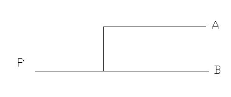

问题:油液流动、压力传递有没有滞后?7 ^" K4 b4 j0 w% X. [
示例:见下图,假设P点有压力油进入管道,那么经过不同管道路径,A点和B的压力是不是同时达到P点压力,假设不考虑管路损失。在传递的过程中,压力会不会有滞后效应?. ~; l. g' F# ?
讨论:请大家根据管路的粗细、长短进行讨论。谢谢

什么东西传递都有个过程撒0 c% h6 `$ b6 o7 U- o
象压力冲击一般好象是按声速计算的?

肯定有的
0 E3 ]1 `2 |) I$ ]+ y* K油液有压缩性的; \& W- Z$ [# \: e
$ U+ A3 `4 o& D8 G- z" q! g: z
相对来说压力高点,流速大点,传递的速度就快点/ w  f* i4 G6 t  P
& Q" l6 J7 W- v
所以像高频率响应系统管径反而不能过大,要相对取小点

我的一点见解:4 E6 |5 [3 n& z* }0 C
1.油液流动应该有滞后现象的,因为油液有粘性。液压系统中,压力是通过油液传递的,我认为压力传递会受到一定影响。
1 l7 R4 S% g8 k  `% V4 `# B. U9 D2.假若A,B是相同通径、相同材质的两根管道,A管道末端先有压力是一定的。至于两管末端是否同时达到P点压力,确实不好说。若两管道长度相差不是很大的话,油液的压缩性和滞后性对其影响是很小的。1 B- S  ]" A$ P* d
一点不成熟的想法,请各位高手指教!

压力在管内是以液压油的声速传播,如果P点到A点和B点长度不同,A点和B的压力是不会同时达到P点压力的。至于管径等,对声速没有影响,因此不影响到达先后。但液压油的空气含量等,对声速影响较大,因而空气含量会影响压力传播速度。这些影响在低速、短油路的液压系统中可以不考虑,但在柴油机喷油泵等高速高压的场合,必须考虑压力滞后的影响。

楼上所说的情况不是压力传播的速度,而是压力达到预定值的速度,两者概念有本质区别。因为管有弹性,压力要达到预定值,需要一些时间,也就是先要把管充满,但管充满油以后,因为管有弹性,还是要继续充油,实际上和管是瘪的过程是一样的,只不过管瘪的时候相当于管的刚性很小,管充满油以后相当于管的刚性很大。但不管怎样,同样的压力值,入口和出口相差的时间,只是声速传播的时间。

那我理解8楼的意思就是管路虽然充满油了
) i5 A7 X3 m. p% Z  ~+ v7 x也是有滞后现象的0 [" s. o  Z# l0 O7 R# j. C% Y" m
时间为管长/声速

我认为存在滞后是肯定是,即使不考虑管壁的阻力损失,液压油分子内部也存在内摩擦力影响液压油的流动;而液压油在管路中要达到一定的压力也需要一个过程,所以也有滞后现象。但压力应该是同时达到相同的压力的(不考虑管路造成的压力损失),我认为液压油在管路中并不是直接达到P值,而是类似于液压冲击一样需要往复运动,最终达到相同的压力,即相互间有一个压力往复动荡的过程,另外根据连通器理论压力也应该是相同的。

这有点象数字电路中的竟争与冒险,应该说液体走两条不同的路径肯定会存在一些差异,这主要体现在压力突变的情况下,执行元件的响应速度会有所不同.
