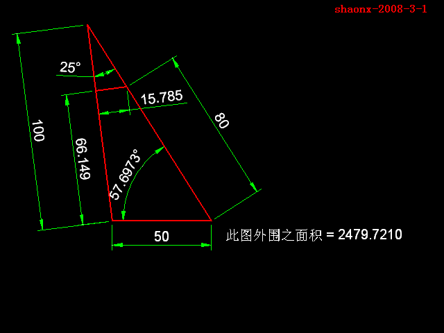

原题在:
- E! C, M; `* O! I6 q2 Q3 chttp://www.3dportal.cn/discuz/viewthread.php?tid=451737&extra=page%3D1% k# Q: I  A' m% a: O
" h' V8 q% f4 I) c  G  V【进阶级练习题61】标准答案:. P5 g! Z# D% K9 n
1. a 之距离 = 15.7850,就是(c)9 r* K( r2 I: Y+ W  w: X
2. b 之长度 = 66.1490,就是(b)
* `2 n( e) [6 u# y% b7 Q3 M3. c 之角度值 = 57.6973,就是(a)% F3 r/ n1 J6 A' K) E
4. 此图外围之面积 = 2479.7210,就是(c)
5 ?* E9 E+ h- ~2 X5 r' I3 v( w 进阶61解.GIF ( y; X! ~0 _0 w, Y1 ~+ @2 j" {% K

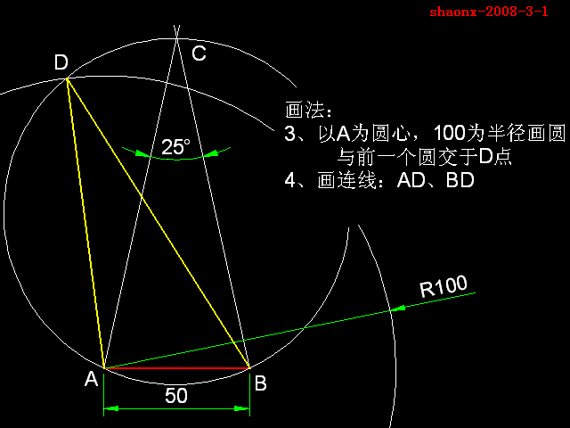

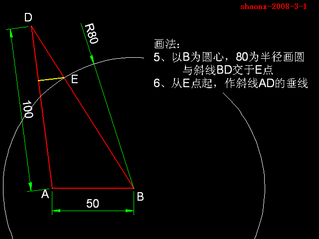

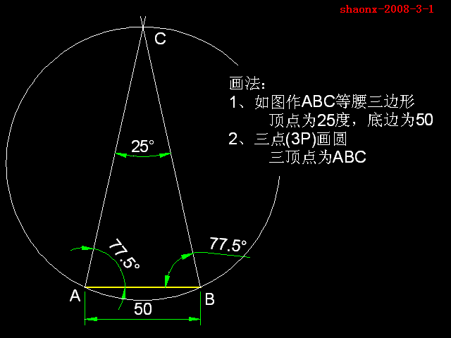

【进阶级练习题61】解题思路:
1 H$ @& s2 J* d1 X9 B5 z5 z本题是利用“同圆内弦相等,那么所对应的圆周角也* b" S; s. h/ ^0 r$ O0 q
相等”的原理来解题的。
! |' h4 ]1 U6 q" M$ P% o. K 进阶61解-1.gif # m/ u. _- l* {: Y* q2 d
& E/ c( b. a: ~+ G7 |" c1 ?- x 进阶61解-2.gif 5 s9 L& z1 I6 _3 ^/ Z; J$ ?
! [  d  Z9 S3 s( X2 F4 i
进阶61解-3.gif 1 z% n( m: y2 x5 M; r4 U" \# ]+ c
