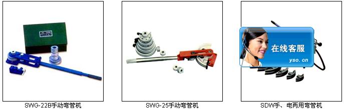

发表于 2008-2-29 12:19:32 | 显示全部楼层 |阅读模式 来自: 中国江苏徐州
小弟需要做一个弯管机,手动的,管径45,壁厚5,哪位能提供一下相关资料啊!在这里先谢谢了。

发表于 2008-3-1 17:09:27 | 显示全部楼层 来自: 中国山西太原
自制手动弯管机请参考:9 ?" C; C% ~4 c$ I
http://www.cnstgj.com/wgj.html

发表于 2008-3-9 22:33:00 | 显示全部楼层 来自: 中国山西长治
基本就是3楼提供图片的形状, 这么粗的管,只能加粗加长各部分尺寸,实在不行再加套管或烤枪烤了
