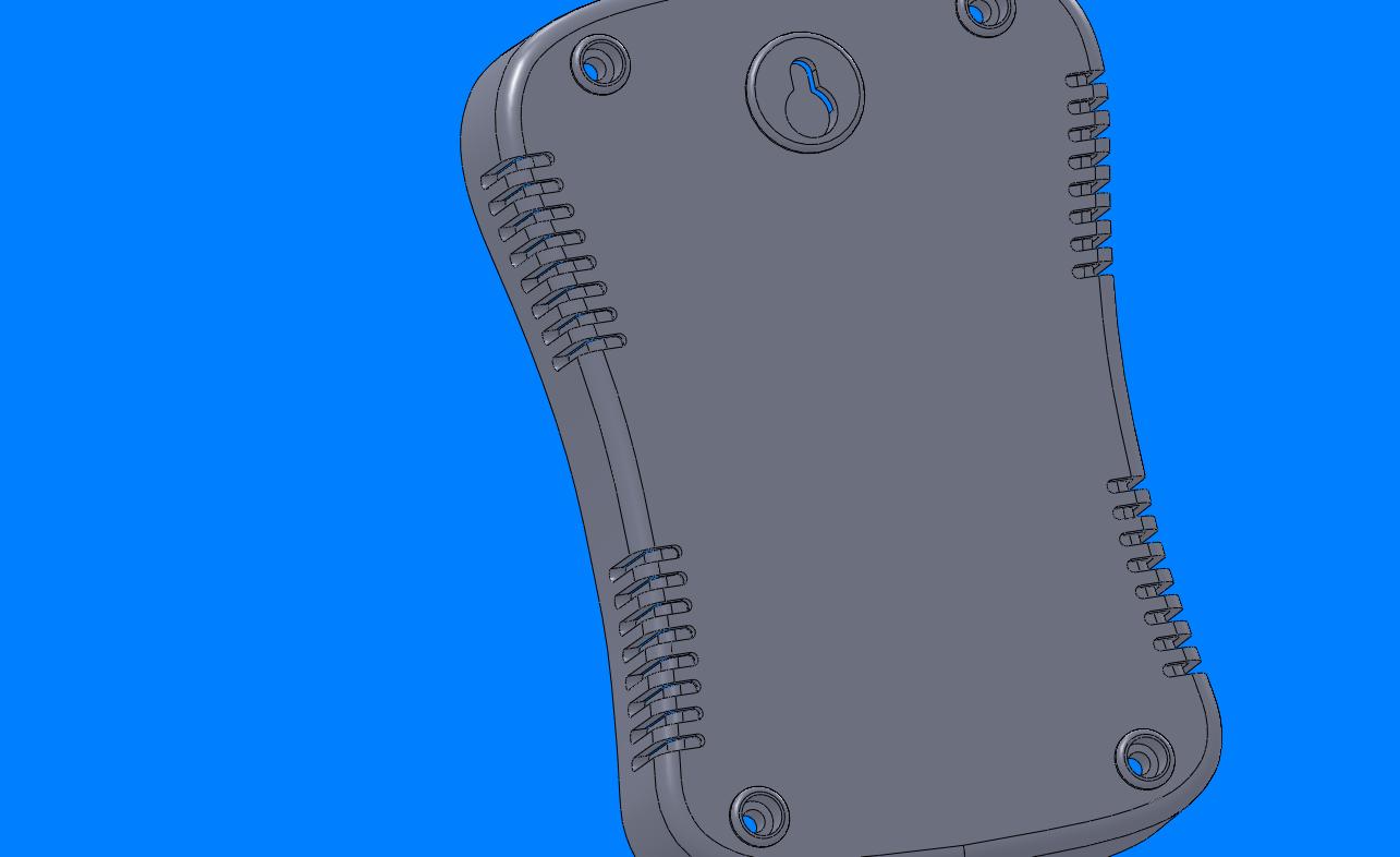

版主,高手们好:
2 P  P: l- S9 u9 J+ k 最近我在做一个产品壳子图,其中透气窗是个曲线的阵列,我试着用了曲线阵列但做出来不是想要的效果,所以我用最笨的方法做出来的就是现在这个图的效果,重要的一点就是每个窗口都要沿着曲线阵列,但是太麻烦了,不知有没有 下壳.rar (1.89 MB, 下载次数: 21)

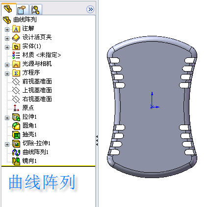

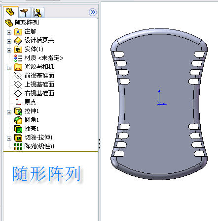

这个零件用线性阵列(随形阵列)更为方便些,请看与曲线阵列的对比,后面有原文件:: l: P- d" }; z7 g3 a4 o! G- F' `

为什么两个都是曲线阵列,是不是发错图了,( W  o; g* s$ Z6 ^0 S
感觉用曲线阵列也应该可以的吧

应该只是文字弄成一样的,第二个应该是曲线阵列,第一个才是随行阵列吧,学习了
