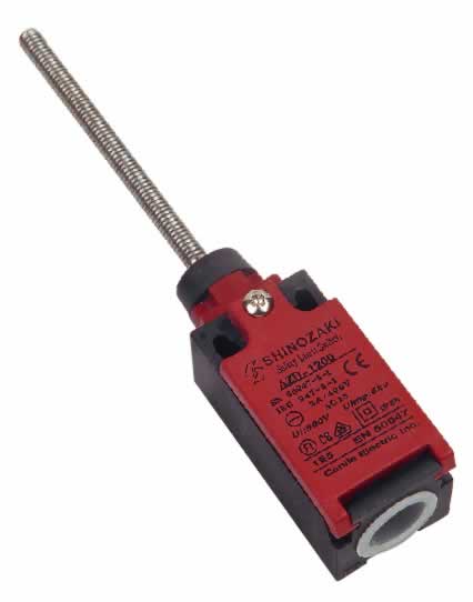

大家谁知道这是什么样的行程开关吗?( H  K+ T8 i7 S  \7 j
以前没有用到过这样 的行程开关 不知道有什么样的 作用,动作状态是什么样的 是不是自动复位的 呀,很急呀 在线等。

和一般的没有什么区别呀,都是一对常开和常闭点,这个是人工拨那个弹簧使其动作的

产品名称:行程开关/限位开关AZD1200 . E! s9 v9 k" o. n/ m- X
产品型号:AZD1200 . s: M& R# E4 {6 w- W
适用于停车精度不是很高的场合,我们单位这样的限位比较多,不过这样的限位容易损坏。

这种形成开关多用于皮带的跑偏控制!

SHINOZAKI思诺奇限位开关AZD1200
  `0 M7 K4 V" n( d! ^产品介绍  6 c) G1 x, @3 P3 g" O  K% X$ n
1:全系列产品取得EN60947标准认证
2 K, z7 _9 T- F2:易于维修,油封隔离及耐冲击之安全行程开关 ( X4 [6 u1 }" H" b6 ]4 J- u& z
3:采用高硬度耐冲击之复合材料为主体构造  - s2 T- E9 h& h4 ^" D' r
4:接点溶解异常时,强制开离机构可使接点即刻开离(EN强制开离认定以→    表示)   % C4 X) s  v1 W% v5 t
5:可适用多种导线管规格(PG7-PG13.5)
5 r" _, B; _! G6 h2 R; G4 V6:取得IEC947-5-1,VDE、FI之工业电气安全规格认证  3 E0 _$ E9 S3 O
7:适用工作温度范围广(-20℃至+60℃).防护等级为IP65   ) W* q, Q9 v7 ^- e+ I: t
8:机械寿命为1000万次以上,电气寿命为50万次以上.

0 }" N: o. h, q# _谢谢 给了这么详细的资料,我还有以下的问题:+ u- J8 n  L; e
1.前端的弹簧是不是任何方向的力都能够使行程开关动作
* L6 S* l1 w6 d( F2.前部是不是全部是弹簧 使行程开关动作的触点是不是在弹簧根部6 R6 ^! ^/ L0 Y0 ^% p5 I! R% R% t
我主要是用在一要求不高的导轨内 两侧各有一个塑料零件保护着行程开关的弹簧部分 当受到外力作用时塑料件和弹簧一起脱离轨道 这时发出信号整机停机 撞开后开关仍处于一般状态。不知道这样用可以吗?大家用的都是国产什么厂家的能不能给我推荐几个厂家 先谢谢大家了

前端全部是弹簧,触点在开关内部.

这种行程开关我用过,比一般的好用,且弹簧处不易折断,用于频繁动作的气动执行机构比较好,通过接触长弹簧杆使接点闭合

4 L! Q7 M4 A$ e. ^3 G3 v. A回答:( t$ N; L0 o" p
1,是的,这个弹簧是任何方向都可以动作。6 x) u1 a) P. E1 A1 _7 H
2,有的弹簧中间有一根类似橡胶的芯,这个芯的根部有一个偏心的球形的东西,再往里面就是触点的动作部分,弹簧晃动导致小球转动,由于小球偏心所以就顶动了触点。. ^. z. W- D+ r& C2 m
+ c+ y( W7 `( J2 p* O
这个开关按照碰触弹簧的力的大小有不同的型号,我见过力很小的一种装在设备顶部检测设备的震动,设备震动时那个弹簧就动作了。

很简单的开关了。看它外行就知道了。动作方向很多。左右。前后。上下多可。不过此类开关自由行程比较大。一般用在要求不高的场合了

360°只要弯曲到一定程度就会起作用
