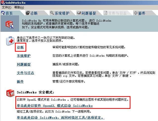

发表于 2008-2-29 14:03:27 | 显示全部楼层 来自: 中国河南郑州
运行SolidWorks Rx诊断一下,如下图:# T' ~; x0 H0 V# o5 H
1 [, O: t- @( u6 C9 v: ~  F: ~实在不行就点击上图第二个红框,以OpenGL模式启动SW,即使没有显卡也不会出现无故跳出的问题,我有实际经历。不过有人说这个模式会降低SW的性能。
