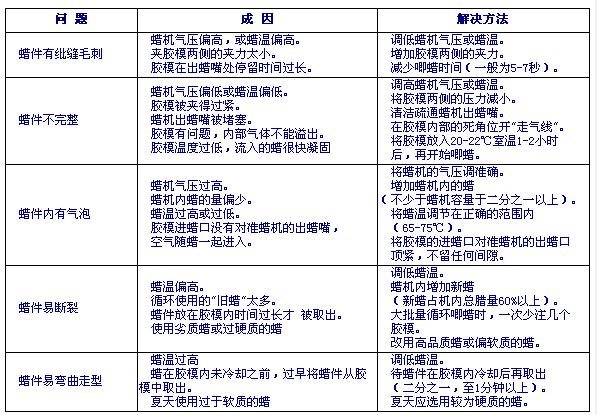

发表于 2008-3-12 14:50:01 | 显示全部楼层 来自: 中国香港
铸造蜡的使用方法及蜡模常见问题:
: o! |9 R  |* f2 J1、将蜡倒入蜡机内,把蜡机温度调至65℃-68℃,不可用过高温度加热蜡。1 D0 P: q0 d- K+ L8 d
2、将胶模打开,用脱模喷雾剂在胶模的切割面喷一薄层脱模剂(不需要每次都做)。- ?5 g1 V* r- o9 k8 Z
3、将蜡机压力调至5-10磅,必要时可以加大工作压力,但最好应在15-20磅以下。
. a7 o! |2 Q7 C. F; N4、用两片薄板夹住胶模(夹力适中)。将胶模的进蜡口对准蜡注射口。待蜡注入胶模后,保持这种姿式5-7秒钟。
' G8 K' v/ k9 Q# i- r9 Y5、让胶模冷却1-2分钟,蜡凝固后,小心打开胶模,取出蜡模型。% F/ J* Z- E2 q" U: \7 Z9 _
6、每隔2-3个月更换一次蜡,并清洁蜡机内部、注射口等处,确保制做高品质的蜡模。
