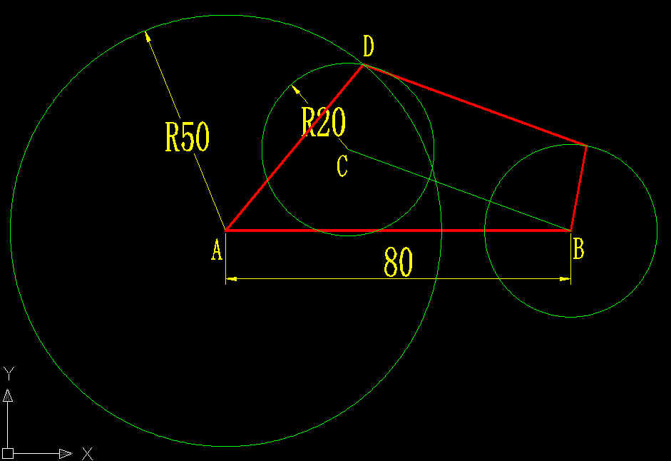

用CAD如何画出以下图形已知一个不规则四边形,上边长55,角度-25;左边长50,右边长20;下边长80,角度水平.) w$ O3 o2 h4 `- ]
请各位大虾帮助用CAD如何画出$ d) G; B3 L2 C" x/ f% f7 f" L

发表于 2008-2-27 16:56:58 | 显示全部楼层 来自: 中国江苏南京
先画出底边和上边,然后左边和右边,左右边可以调整角度旋转直到和底边两个端点相交,其中也可以辅助于查询的功能

发表于 2008-2-27 20:01:46 | 显示全部楼层 来自: 中国山东烟台
画法
先画上边,再画右边20,过上边左端点圆R50,过右边下端点画线段80,旋转,端点与圆于一点,连接,测量线段80与水平角度,然后旋转此角即得。

 楼主| 发表于 2008-2-28 08:14:09 | 显示全部楼层 来自: 中国浙江宁波
4楼如何保证上边与水平25°角?请注意4条边之间均不垂直!!!
发表于 2008-2-28 08:55:54 | 显示全部楼层 来自: 中国上海
难点就在上边的角度和长度
, k. x4 e7 O3 |3 E) {* w  p% q7 Z2 l( r) p6 Y
想来想去最好利用代码迭代运算,找出最贴近的位置
发表于 2008-2-28 15:29:18 | 显示全部楼层 来自: 中国浙江宁波
画水平线段AB=80,以圆心A半径50画圆1,作线段BC=55,角度CBA=25度,以C为圆心半径20作圆2交圆1于D(上面的交点),过D点复制线段BC,构成所求四边形

 楼主| 发表于 2008-2-28 17:25:22 | 显示全部楼层 来自: 中国浙江宁波
8楼没有理解题意!谢谢7楼!学习了!
