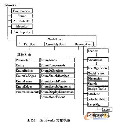

    (2) Solidworks的付象层次结构ActiveX  Automation的实质就是利用客户程序去控制服务程序的对象、方法和属性,实现某种功能。也就是说,Solidworks必须将全部ActiveX对象暴露给VB才能实现二者的通信。这样,VB就可以像使用自身的对象一样来操纵Solidworks暴露给它的对象。对象是服务器程序简单而抽象的代表,对象之间一般通过被称为对象模型或者对象层次结构的形式互相联系。不骨是用何种编程语言对Solidworks进行外部开发或在其内部进行开发,都是通过调用Solidworks的对象体系结构来进行的。Solidworks的API编程接口封装了所有的ActiveX对象供编程使用。Solidworks的对象层次结构可以描述为自上而下的树型结构模型(如图1所示)。最底层的根对象是S1dWorks对象,其它对象都是它的子对象。其中的父对象与子对象之间的关系并不是继承关系,而是包含关系。也就是说如果VB要与Solidworks的一个特定对象通讯,必须先从solidworks对象对其子对象进行遍历,直到找到该特定的对象。另外说明一点,本文所提供的Solidworks对象表是所有Solidworks ActiveX对象的总括,其中的箭头符号表示该对象下面还包含子对象,限于篇幅,此处未全部一一列出。( D3 ?/ A" v+ z9 n6 ~( c! e

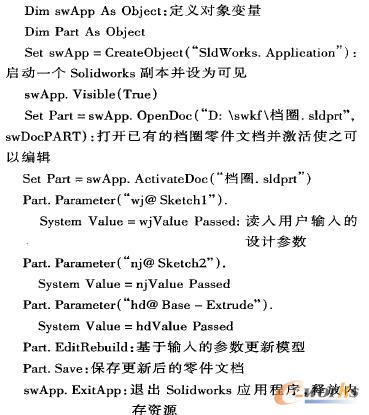

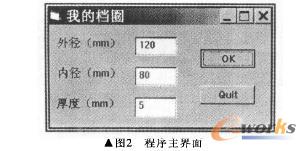

5 B3 ]1 @- ~1 `    钣金首先必须在VB中引入Solidworks的对象库。具体做法是:启动VB,新建一个工程后,选择"Project(工程)-> References(引用)"菜单,在"Avaliable References"(在可使用的对象)中选择"solidworks 2001Type Library,按"确定"就可以了。然后建立"我的档圈"人机交互主控界面(如图2),其中3个文本框分别用来输人档圈外径、内径和厚度;"OK"按钮的功能是实现用VB驱动Solidworks参数化绘制档圈;"Quit"按钮的功能是退出程序,停止绘制。以下是参数化绘制档圈的关键代码及主要功能函数的注释。
4 D* p" u0 Y; L9 c. j
& F9 c# w5 c8 B4 q, F: P$ M6 o% X

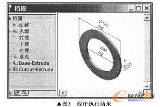

    编译并执行所有代码,输人设计参数,按OK安钮,即刻启动Solidworks绘制出用户需要的任意尺寸的三维档圈模型(如图3)。
