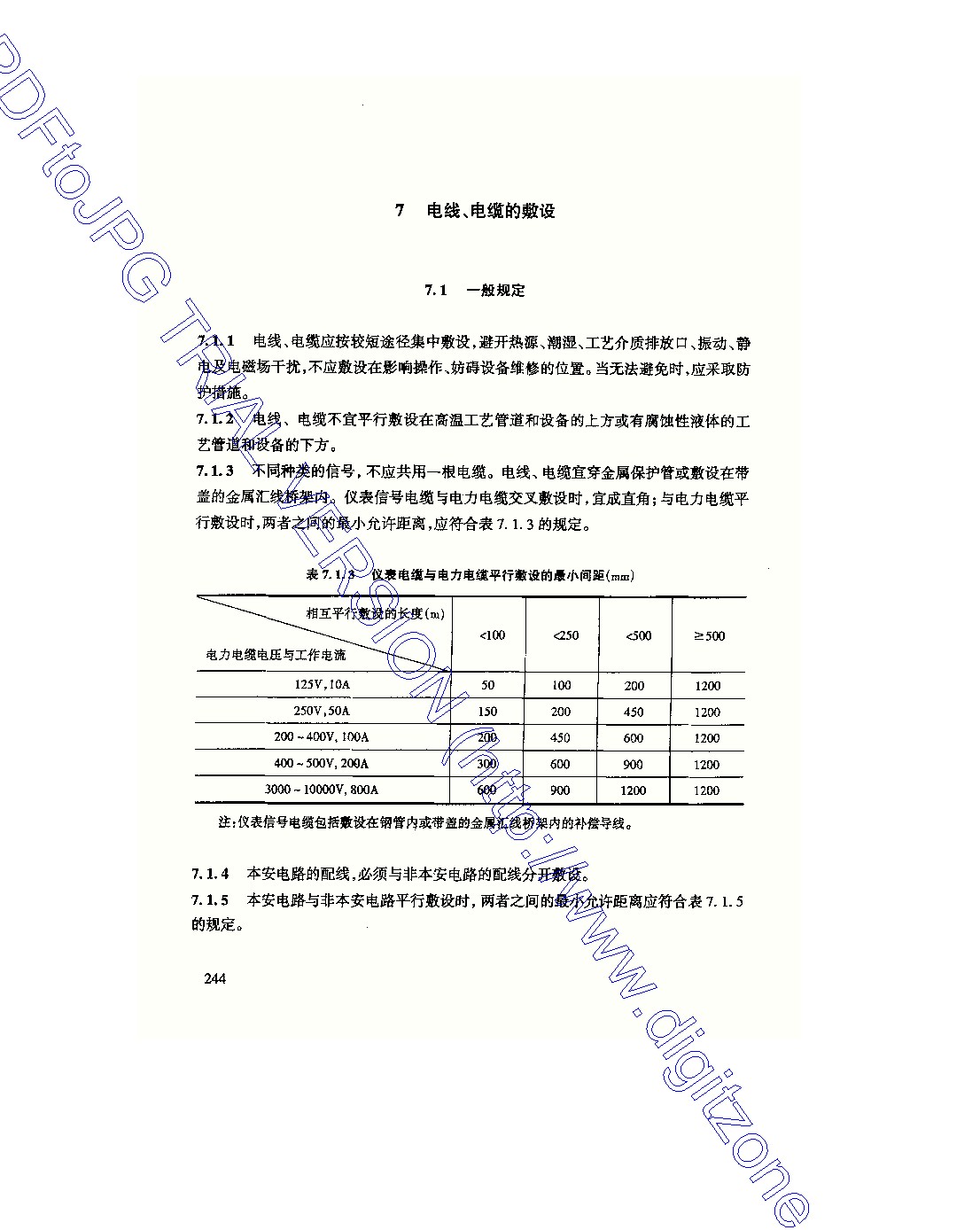

GB 50093━2002  自动化仪表工程施工及验收规范:2 p2 j2 h8 i; _' c
6.5.4  仪表电缆与电力电缆交叉敷设时,宜成直角;当平行敷设时,其相互间的距离应符合设计文件规定。 4 s8 K/ e3 |  {9 A5 f1 n
6.5.5  在电缆槽内,交流电源线路和仪表信号线路,应用金属隔板隔开敷设。
3 ^, d' C  }8 Y" f& i6.5.16  仪表信号线路、仪表供电线路、安全联锁线路、补偿导线及本质安全型仪表线路和其他特殊仪表线路,应分别采用各自的保护管。
) Y0 ^! _: S1 R. _; {HG/T 20512-2000 仪表配管配线设计规定:% L' Z; I( V4 t% C% K% ?2 }
7.1.3 不同种类的信号,不应共用一根电缆。电线、电缆宜穿金属保护管或敷设在带) M# d- v2 ?: B3 F' E1 I
盖的金属汇线桥架内。仪表信号电缆与电力电缆交叉敷设时,宜成直角;与电力电缆平
# k* p6 Q2 w4 m* S2 R& M$ k; P行敷设时,两者之间的最小允许距离,应符合表7.1.3的规定。
& I" I2 `1 q6 \: @  N1 ]4 U4 z' N6 g; t) i8 X
[ 本帖最后由 jujiangliu 于 2008-2-29 13:27 编辑 ]
