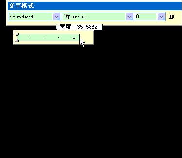

请问各位高手,在CAD的文字换行时,标点符号到第二行最前面,能不能设置一下,让标点符号不换行,谢谢!
发表于 2008-2-26 16:33:44 | 显示全部楼层 来自: 中国广西柳州
按下图用鼠标拖动

 楼主| 发表于 2008-2-27 07:39:58 | 显示全部楼层 来自: 中国浙江金华
不是宽度不够的问题,因为一篇文字很多行,总有几行要遇到标点符号到第二行的最前面,应该是设置问题。

发表于 2008-2-27 09:19:53 | 显示全部楼层 来自: 中国上海
可以在写完所有文字以后手动拖动文字框的长度和高度,使得标点符号部位于一行的开头4 x1 B& J% u" n  l5 [

发表于 2008-2-27 10:14:45 | 显示全部楼层 来自: 中国江苏南通
其实只要手动调节一下就行了,就象2楼的操作,并非什么很难的操作。CAD它并非WORD,主要是用来设计,但文字编辑操作也是很有优势的,大家做多了,想更完美一点,在这方面多做点文章,也不仿是个好的想法。

发表于 2008-2-27 14:45:15 | 显示全部楼层 来自: 中国江苏无锡
拖动方框把格子放大点
发表于 2008-2-27 21:01:59 | 显示全部楼层 来自: 中国浙江宁波
那是字数所需的宽度不够了
