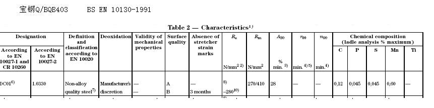

那位DX知道德国钢材1.0330对应的我国牌号或化学成分和机械性能?
发表于 2008-2-26 17:21:15 | 显示全部楼层 来自: 德国
对应的中国标准不知道
对应的德国标准是 DIN EN 10130, N5 y' v( s7 E5 d" j
  M: F; g& O. V) O9 K3 j
抗拉强度 270--410 N/mm2 , 屈服极限 280 N/mm2
# d/ B7 X/ \$ |8 B5 a0 \; W. ?2 v" Q# S$ z; ~/ e& t% i
化学成分(%)
+ W. t2 D/ Y4 k1 p8 N: k7 D/ XC 0.120,  P 0.045,   S  0.045,  Mn 0.600,  Ti  ---
( B# n- O3 m' q  e; p" c/ i, m/ c- y2 F5 j
(仅供参考)

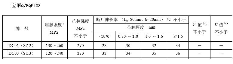

这个产品是EN 10152 Electrolytically zinc coated cold rolled steel flat products或是
6 h$ A2 Q- A7 mEN 10130 Cold rolled low carbon steel flat products for cold forming
2 M0 B+ \1 o7 a" y& w# a" f9 h有直接对应的宝钢产品Q/BQB403见附图
