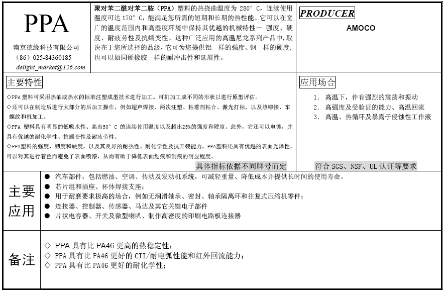

发表于 2008-2-27 21:06:12 | 显示全部楼层 来自: 中国辽宁沈阳
下图是PPA的性能介绍,对你应有帮助,另其价格从40-140元/公斤不等" s8 b/ c- j+ }& [7 K0 l

发表于 2008-2-29 11:08:00 | 显示全部楼层 来自: 中国广东深圳
看来PPA较适合LZ的要求
