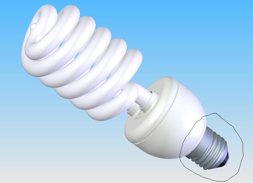

刚刚在这个网站看到了一个高手画的节能灯   觉得画的不错    我现在有个疑问    就是灯头部分的螺纹怎么样才能画出这样的效果??

请问灯头部分的螺纹采用什么标准,谁有这个标准?

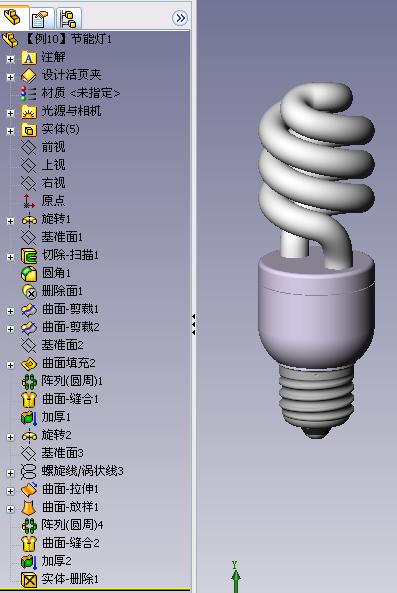

螺纹可以扫描 切除。曲线1:插入-曲线-螺旋线;* q3 Q1 i. t9 m: y6 r; S, W
曲线2:草绘螺牙" Y* r: v1 V! Y) g
和PROE同样画法,但这不是SW的标准画法,SW 是装饰螺纹线,出工程图效果好。
