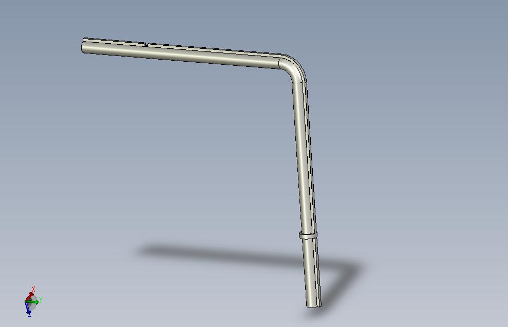

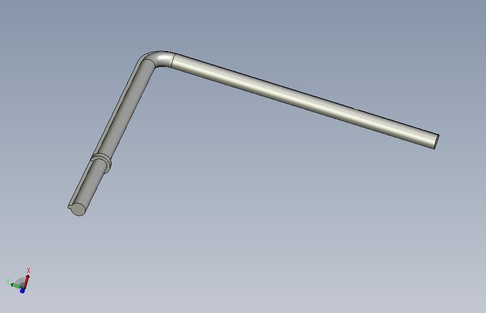

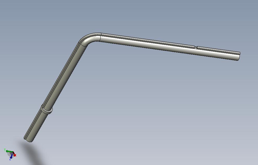

请看图片上的管,如何加工比较方便,容易成型。
发表于 2008-2-25 16:06:50 | 显示全部楼层 来自: 中国浙江绍兴
1、先把圆棒弯成上面形状,并适当放上余量,以便成型后切平面。
# L1 p3 I1 Q+ I2 e9 o1 \! i2、然后按图要求套入轴套,并点焊上各筋条,最后焊接而成。
 楼主| 发表于 2008-2-25 17:07:02 | 显示全部楼层 来自: 中国广东深圳
这种方式我知道,能不能用铝拉伸的工艺,材料是不锈钢.
