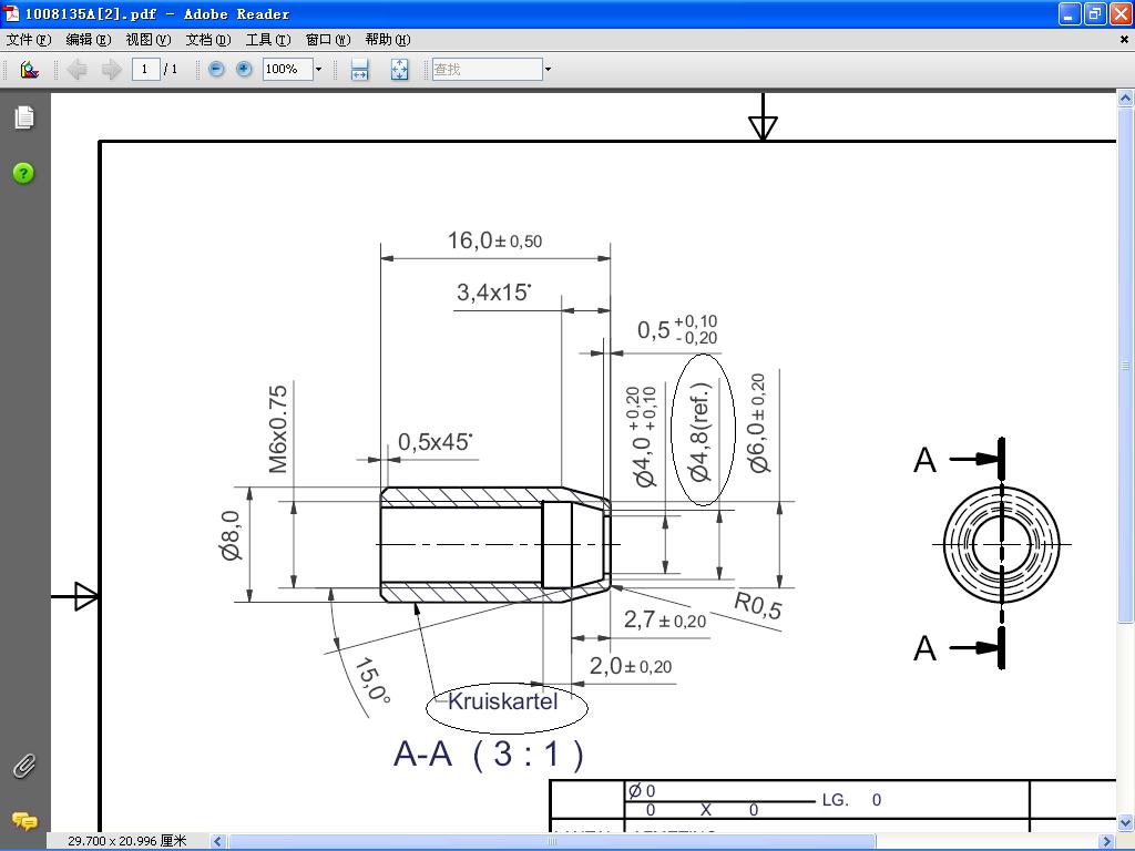

这是一份荷兰图纸,图中有两处不明白,用椭圆标出,请各位帮看看,谢谢!

∮4.8(ref)=∮4.8(参考)

ref 吧?reference,参考尺寸。

kruiskartel 是荷兰语,对应的英语是diagonal knurl; cross knurl
1 Y0 G, w' Q" i4 I0 N
( t/ o( N9 i3 Q7 f8 ?! M也就是网状压花或者印花、滚花
zyxwq + 2 应助
