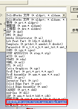

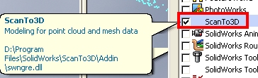

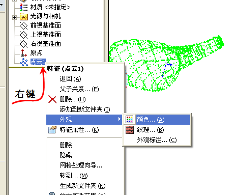

可以用上颜色的,关键是在工具----插件,将Scanto3D这个插件打开来& T1 G! B, O+ T
1.png ; h( D8 [$ L8 O' U, M$ k0 k5 s0 u
5 M. _: o2 z! O% x; C2 W4 C9 V
然后在打开点文件时选择“点云文件”* D" _% M+ |3 W* x
9 b" W* k9 U! F4 J$ g( j5 q2 e8 {. J$ `% ?/ Z
导入后即可对点进行颜色的更改:) f" N% Q; O4 F7 T  m
 楼主| 发表于 2008-6-18 13:35:46 | 显示全部楼层 来自: 中国香港
嘿嘿 多谢啊  发了几个月了现在才看到有人给我答案  感动啊
