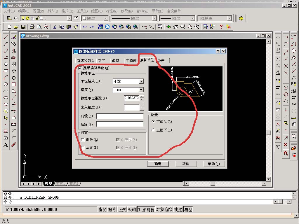

请问在 CAD中,怎么样就英制的和公制的尺寸都标上?

在尺寸样式设置中,在换算单位一栏勾选,就OK了。
发表于 2008-2-23 11:11:39 | 显示全部楼层 来自: 中国上海
英制的单位最好加个后缀‘

我试了很实用,谢谢了
 楼主| 发表于 2008-2-25 16:13:04 | 显示全部楼层 来自: 中国江苏南通
非常感谢大家的帮助,我试了可以
发表于 2008-2-25 16:24:36 | 显示全部楼层 来自: 中国福建龙岩
偶作图一般只用一个.这个方法可行!
发表于 2008-2-25 19:20:25 | 显示全部楼层 来自: 中国河南新乡
这个方法不错,试试去!谢谢!
