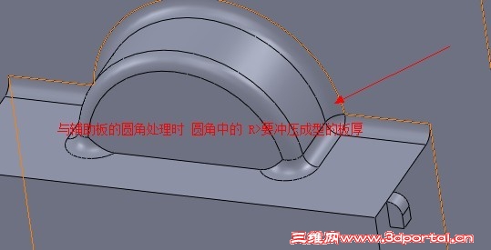

发表于 2012-5-27 19:53:23 | 显示全部楼层 来自: 中国广东深圳

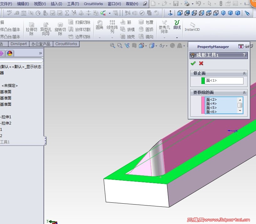

发表于 2015-4-23 22:20:17 | 显示全部楼层 来自: 中国福建厦门
我也遇到这个问题多次,经过反实验,是你在选择要移除的面时漏选了面所造成的,特别是那圆角后的面也要选进去。各位如果不信,可以试试。其实跟圆角半径似乎没有半毛钱关系。
发表于 2015-4-23 22:26:47 | 显示全部楼层 来自: 中国福建厦门
就如图所示,只要漏选一个圆角后的面,成形时都会出现那样的提示。

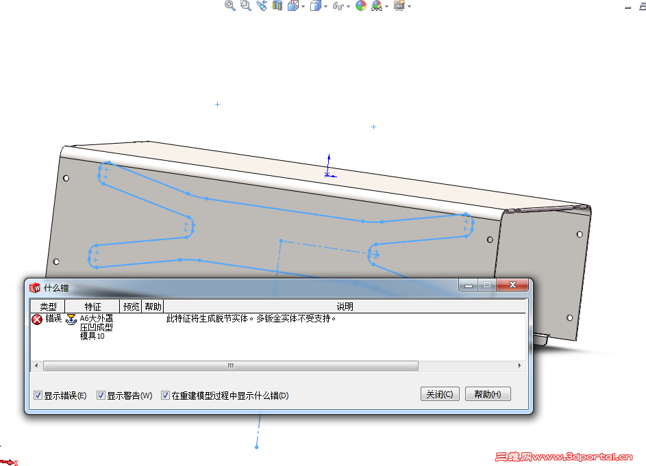

发表于 2015-9-22 18:53:13 | 显示全部楼层 来自: 中国浙江杭州
大神们,帮我看看吧,该怎么解决,调了好长时间,要不就是脱离实体,要不就是小于曲率半径。快崩溃。钢板厚度1.0,压凹深度1.2
( E4 i/ S+ z$ t/ q2 p' f5 j9 T
要不就是曲率小于半径,要不就是脱离实体,
发表于 2015-9-23 14:24:44 | 显示全部楼层 来自: 中国山东烟台
19840901 发表于 2012-5-28 08:49
1 J# O+ A0 l4 ?8 u8 W没错啊,那就意味着,我的圆角最小是0.1的话,板厚岂不是只能小于0.1?厚一点的板材就不能成型?还有,为什 ...
' g) d! Q/ ]' I1 `% \5 x! S! t9 B
你步入了误区。1:成型工具是帮助我们绘图的,不是生产过程中的模具。生产过程中的模具可以和成型工具相同也可以不同。2:任何板料理论上都有一个最小弯曲半径,SW遵循这个原则,所以在SW中是不允许弯曲件的内半径是0的--即尖角。所以如果你的板厚是01MM,按照SW遵循的原则,板料的外半径肯定要大于01MM,这个半径就是成型工具里的半径。
