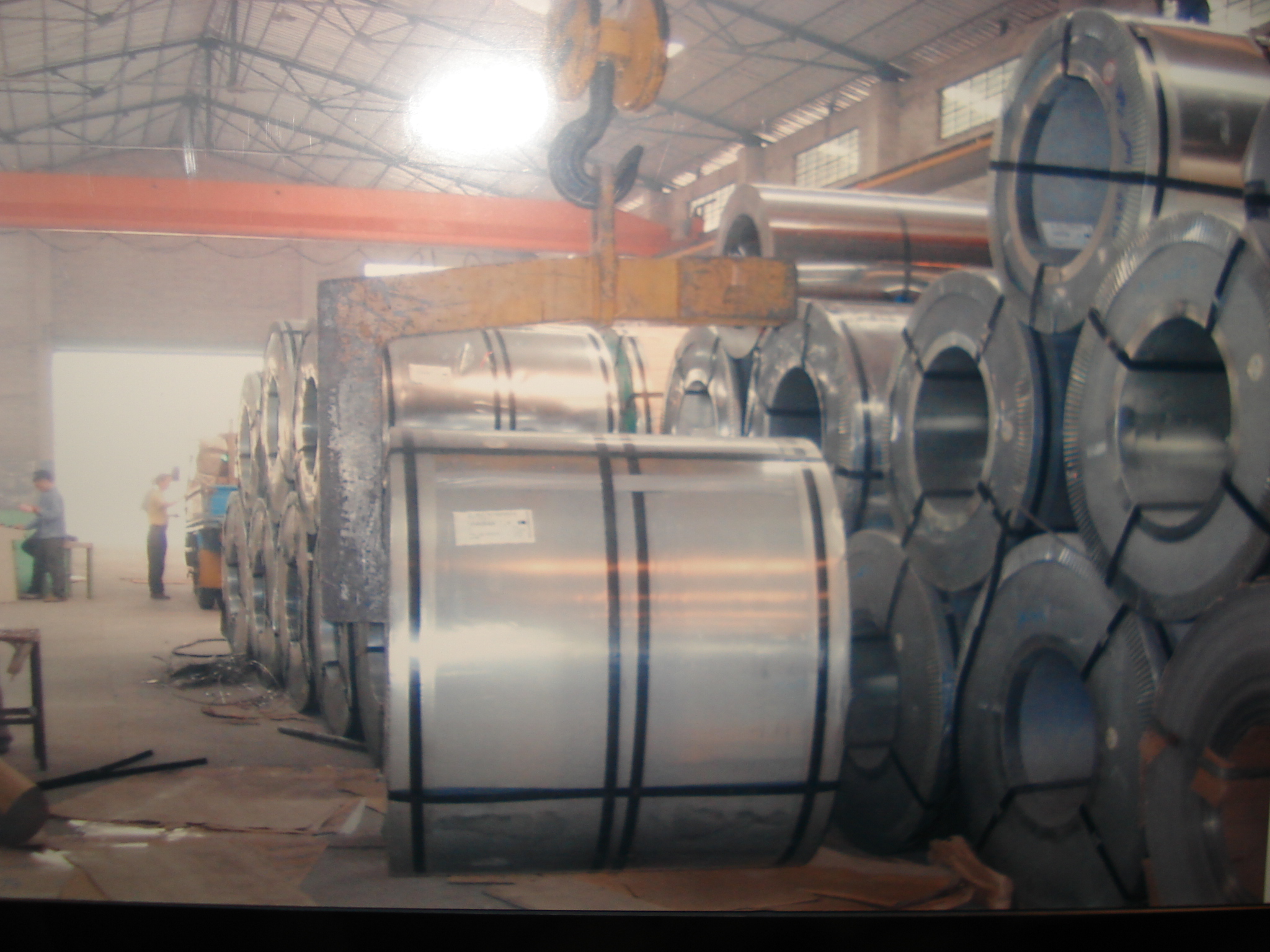

我们做了一台葫芦,是吊卷钢的,实际钢卷重9.8吨!
+ N3 ^' e/ q& B( p$ A但是在工作的时候断了,我有照片请大家分析!
工作现场
工作现场

明显的高周疲劳断口形式,瞬断区面积已经很小了,造成断裂的原因应该是使用时间过长,并且在局部有加工缺陷等疲劳源。
" J- {' C5 e7 ]- H4 J4 e这类工具应该定期探伤检查,发现缺陷及早更换。

断裂处应为螺纹的倒数第1~2扣,该处从结构上说就是应力集中区,基本螺栓疲劳断裂都是在这个部位

"5"指的是钩号,在标准中10吨的起重机和工作级别对应必须用"5"号钩,
2 V9 ]6 W, W$ b"P"指的是DG20Mn也就是材料.
+ V4 Z# I6 x5 L4 s以上使用的吊钩范围是没问题的
plc + 3 应助
 楼主| 发表于 2008-2-21 15:15:00 | 显示全部楼层 来自: 中国湖北咸宁
其实我觉得最大的可能是,在钩柄的地方3MM圆弧过渡的不好,或是在车的时候工人没有车起来.

吊钩应该定期检查,进行磁粉探伤,不过一般只是检查吊钩圆弧部位。根据吊钩断裂部位和使用周期(只有半年)分析,该吊钩还没有到用户定期检验的时间,一般吊钩检验周期为1年。所以可以断定该吊钩制造质量有问题,可能的原因是:吊钩材料或热处理不正常,可以通过化学分析检查成分,用金相检验分析热处理组织状态,取得相应证据后,找厂家索赔。
